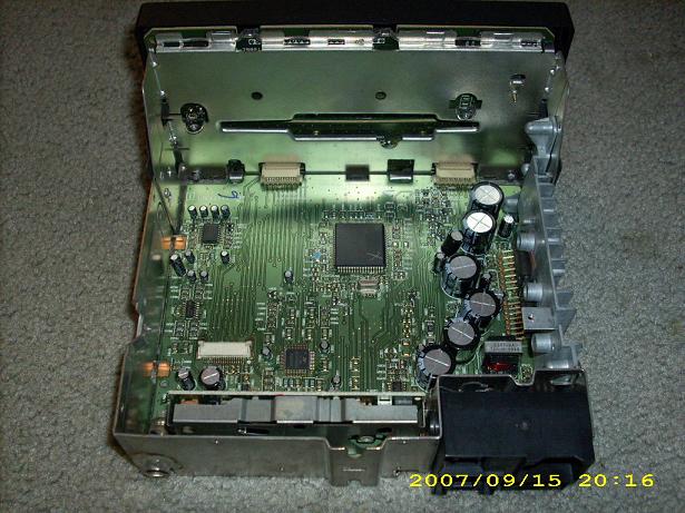

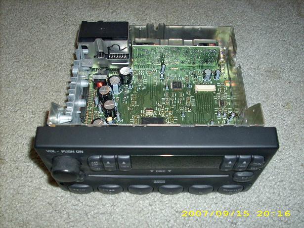

Для начала мне пришлось извлечь радиоприемник из приборной панели. Для этого нужен специальный инструмент, который можно купить в любом магазине Auto Zone. Он выглядит как две буквы «U».
 Ford Ranger MP3 Radio aux Input MOD
Вытащив приемник, я изучил схему. Способа изменить ее так, чтобы переключаться с радио на MP3-плеер, я не нашел. Значит, переключаться придется с CD-плеера на MP3-плеер.
Улучшаем штатный радиоприемник Ford Ranger для воспроизведения MP3

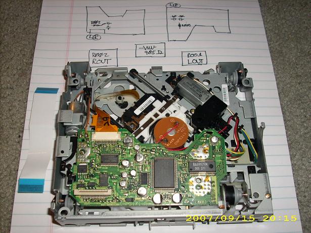

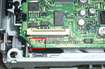

Я нашел выходы правого и левого динамиков CD-плеера с батарейкой AA и вытащил их.
После этого я обнаружил, что на печатном монтаже платы CD-плеера написано вот это… Впере-е-ед!!!!
платы CD-плеера
Убрав входные резисторы, я нашел несколько удобных мест для своих узлов. В итоге, я заменил резисторы на реле (950 Ом). Я решил использовать реле 12 В с двухполюсным переключателем на два направления, чтобы сделать этот канал чище.

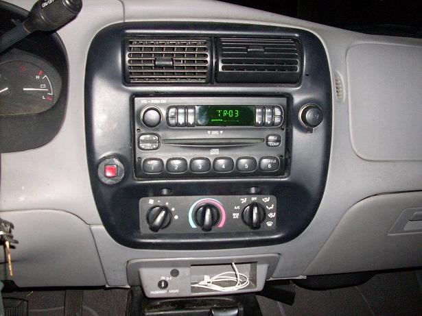

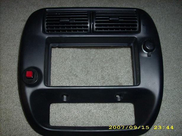

После этого мне нужно было выбрать место, откуда можно было бы переключаться с CD-плеера на MP3-плеер… Для этого я использовал прикуриватель (пора бросать курить!).

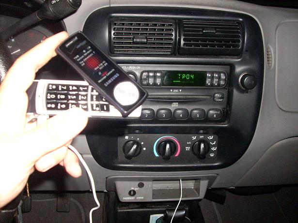

Теперь я могу воспроизводить MP3 со своего телефона на радиоприемнике заводского производства, установленном в моей машине с самого начала!
воспроизводить MP3 со своего телефона Juke на радиоприемнике заводского производства
Samsung MP3 ford ranger
