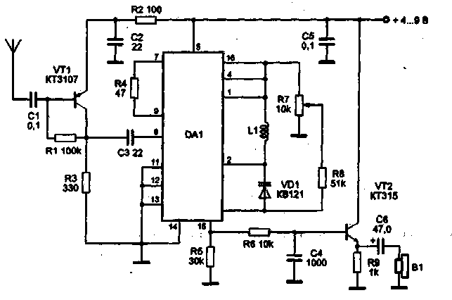

Этот приемник прост в настройке и в изготовлении, и может быть рекомендован для повторения широкому кругу читателей. Основу приемника составляет микросборка КХА058, которая содержит в своем составе гетеродин, смеситель, УПЧ, детектор. Приемник имеет чувствительность с антенного входа около 5 мкВ/м при соотношении сигнал/шум 26 дБ. Принципиальная схема приемника представлена на рис.1.
Рис.1. Радиоприемник на микросборке КХА058
Сигнал с антенны поступает на вход апериодического усилителя высокой частоты, выполненного на транзисторе VT1 типа КТ3107. Усиленный сигнал через конденсатор С3 поступает на вход микросборки DA1. В ней происходит усиление и демодуляция ЧМ сигнала принимаемой радиостанции. Частота гетеродина определяется параметрами контура L1,VD1 и конденсатора, находящегося в микросборке. Перестройка в пределах диапазона производится изменением напряжения на варикапе VD11, которое снимается с движка резистора R7. Напряжение на резистор К7 подается от внутреннего стабилизатора микро-сборки.
Выходное напряжение НЧ с выхода микросборки поступает на вход эмиттерного повторителя на транзисторе VT2 типа КТ315. С него сигнал подается на головные телефоны В2 или на вход УЗЧ с чувствительностью не хуже 50 мВ.
Транзистор VT1 можно заменить на КТ3128, КТ361. Транзистор VT2 - на КТ3102. Вместо варикапа VD1 можно использовать КВ109, КВ122, КВ123. Катушка L1 бескаркасная, намотана на оправке диаметром 3,5 мм. Катушка L1 содержит 7 витков провода ПЭВ 0,4 мм для диапазона 68-80 МГц или 3 витка - для диапазона 80-108 МГц.
Если предполагается использовать приемник для работы с одним радиомикрофоном, то можно применить фиксированную настройку. При этом можно исключить из схемы элементы VT1, R7, R8, а параллельно катушке L1 включить подстроечный конденсатор емкостью 4-30 пФ, который позволит перекрыть весь необходимый диапазон.
