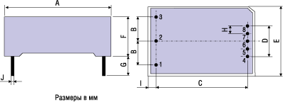

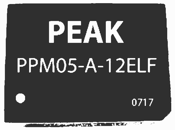

Внешний вид преобразователей PPM приведен на рис. 1, а варианты моделей - в табл. 2.
Таблица 1. Конструкция и размеры преобразователей PPM
| PPM05-XXXX | PPM10-XXXX | PPM15-XXXX | PPM20-XXXX | |
| A | 48,5±0,5 | 55±0,5 | 62±0,5 | 70±0,5 |
| B | 12,5±0,5 | 17,5±0,3 | 17,5±0,3 | 20,0±0,3 |
| C | 40,5±0,5 | 47±0,5 | 54±0,5 | 62±0,5 |
| D | 16±0,3 | 20±0,3 | 20±0,5 | 23±0,3 |
| E | 36±0,5 | 45±0,5 | 45±0,5 | 48±0,5 |
| F | 20,5±0,5 | 20,5±0,5 | 22,5±0,5 | 23,5±0,5 |
| G | 4,0 min | 4,0 min | 4,0 min | 4,0 min |
| H | 4,0±0,3 | 5,0±0,3 | 5,0±0,3 | 5,75±0,3 |
| I | 4 | 4 | 4 | 4 |
| J | 1,0±0,1 | 1,0±0,1 | 1,0±0,1 | 1,0±0,1 |
Рис. 1. Внешний вид преобразователей PPM

Сведения о конструкции и размерах корпусов представлены в табл. 1. Модели с различным числом выходных напряжений отличаются назначением выводов (см. табл. 3).

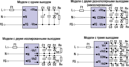

На рис. 2 показаны рекомендуемые схемы включения преобразователей, а значения параметров внешних компонентов для этих схем представлены в табл. 1.
Рис. 2. Схемы включения преобразователей PPM
В таком включении преобразователи обеспечивают стабилизацию выходного напряжения с отклонением не более ±2%. Уровень нестабильности выходного напряжения при скачкообразном изменении нагрузки (10...90%) в общем случае лежит в пределах ±1...±5%. Преобразователи работают на частоте 150 кГц и после подачи питания формируют выходное напряжение с задержкой 80 мс. В системах распределенного питания полезной будет функция защиты от короткого замыкания и токовой перегрузки (порог срабатывания 115% от паспортного выходного тока). Все преобразователи рассчитаны на работу в температурном диапазоне -20...70°С при максимальной влажности окружающей среды 85% (без конденсации).
Таблица 4. Рекомендуемые значения параметров внешних компонентов, подключаемых к модулям PPM
| Vвых, В |
С1/С3/ С5, мкФ/В |
С2/С4/С6 | F1 | D1/D2 (подавитель) |
Примечание |
| 5 | 680/16 | Керамический конденсатор 0,1 мкФ/50 В | 1 А/250 В | P6KE6.8A | Выходные фильтрующие конденсаторы C1, C3 и C5 - электролитические. Рекомендуется использовать высокочастотные электролитические конденсаторы с малым внутренним сопротивлением. Паспортное напряжение конденсатора должно быть не менее чем на 80% больше выходного напряжения. C2, C4 и C6 предназначены для удаления ВЧ-шума. Для защиты нагрузки от действия повышенного напряжения поврежденного преобразователя рекомендуется использовать сапрессоры (D1, D2). |
| 12 | 220/25 | P6KE16A | |||
| 15 | 220/25 | P6KE20A | |||
| 24 | 120/35 | P6KE33A |
