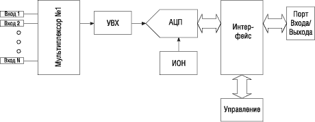

Как известно, наиболее распространенным методом преобразования, который используется в современных аналого-цифровых преобразователях, является метод последовательного приближения (SAR). На рисунке 1 приведена типовая структурная схема многоканального преобразователя такого типа.
Типовая схема многоканального АЦП
Рис. 1. Типовая схема многоканального АЦП

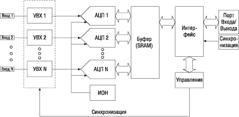

Для увеличения скорости преобразования существуют микросхемы с несколькими АЦП и, соответственно, несколькими синхронизированными УВХ (рис. 3).
Cхема многоканального АЦП с одновременным сэмплированием и несколькими преобразователями
Рис. 3. Cхема многоканального АЦП с одновременным сэмплированием и несколькими преобразователями
Скорость преобразования таких АЦП, использующих принцип последовательного приближения, достигает 1,8 млн. преобразований в секунду (см. табл. 2) и позволяет использовать их в цифровых радиоприемниках.

Так же, как и вышеприведенные преобразователи, эти микросхемы оснащены встроенным источником опорного напряжения и допускают работу с двуполярным источником сигналов. Для работы с низковольтной логикой напрямую (без трансляторов уровня), нижняя граница напряжения питания цифровой части составляет +1,8 В. Однополярное напряжение питания аналоговой части может быть от +2,7 В до +3,6 В для микросхем MAX1377, MAX1378 и от +4,75 В до +5,25 В для остальных. Микросхемы имеют режим Partial Power-Down, который позволяет добиться очень низкого энергопотребления: 3,3 мВт для MAX1377, MAX1378 и 5 мВт для остальных.
Приведенные в таблицах 1 и 2 микросхемы имеют максимальное количество разрядов равное четырнадцати. Для измерения с большим динамическим диапазоном используется так называемый сигма-дельта принцип преобразования и аналогичная предыдущей архитектура - несколько АЦП с синхронизированными УВХ (рис. 3). Микросхема MAX11040 (готовится к выпуску) имеет четыре 24-разрядных канала и скорость преобразования до 64 тыс. выборок в секунду на канал.

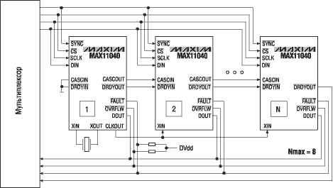

Высокоскоростной последовательный SPI/QSPI/MICROWIRE/DSP-совместимый интерфейс позволяет каскадировать до восьми микросхем (рис. 4).
Cхема совместного использования нескольких АЦП MAX11040
Рис. 4. Cхема совместного использования нескольких АЦП MAX11040
При этом они будут иметь один кварцевый генератор, один общий сигнал Chip Select и один синхронизирующий сигнал SYNC для одновременного сэмплирования всех входов. АЦП MAX11040 позволяет не только одновременно сэмплировать до 32 каналов (при использовании 8 микросхем), но и плавно регулировать фазу сэмплирования индивидуально для каждого канала. Это дает возможность компенсировать фазовые сдвиги во входных трансформаторах и/или фильтрах. Задержка может составлять от 0 до 333 мкс с шагом регулирования 1,33 мкс.
Микросхема оснащена встроенным источником опорного напряжения и имеет дифференциальные входы с возможностью подачи отрицательного напряжения, при этом напряжения питания однополярное - от +3 В до 3,6 В (аналог., AVdd) и от 2,7 В до AVdd (цифр., DVdd).
АЦП способен работать с дифференциальным напряжением, максимальная магнитуда (размах от пика до пика) которого составляет ±2,2 В (при напряжении источника опорного напряжения 2,5 В). Входы оснащены двухуровневой системой сигнализации и защитой от перегрузки. Первый уровень срабатывает при превышении указанной максимальной магнитуды ±2,2 В на любом из входов. При этом происходит ограничение выходного кода до минимального (все «нули») или максимального (все «единицы») значения. Флаг ошибки OVRFLW и соответствующий выход становятся активными. Если входной сигнал превышает уровень ±2,5 В на любом из входов, срабатывает защита входа, флаг ошибки FAULT и соответствующий выход становятся активными. Микросхема выдерживает подачу на входы напряжения до ±6 В как относительно «земли», так и между дифференциальными входами. Следует отметить, что состояние перегрузки на одном из входов никак не влияет на работу остальных.

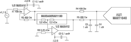

Для обеспечения точности измерения 0,01 % выходной импеданс источника сигнала не должен превышать 2,86 кОм. В противном случае потребуется использование буферизирующего усилителя (рис. 5).
Типовая схема буферизации одного канала АЦП MAX11040
Рис. 5. Типовая схема буферизации одного канала АЦП MAX11040
