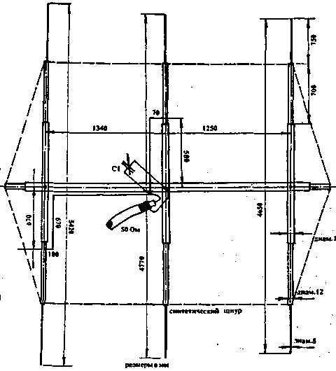

Представленная 3-х элементная антенна YAGI сконструирована SP1CLY.
Ее конструкция (рис.1) очень проста и не требует дефицитных материалов. При точном соблюдении всех размеров настройка сводится к подстройке конденсатора С1 до минимума КСВ.
Yagi на 28 мгц
Максимальная емкость С 1 — 100 пф, вместо него можно использовать разомкнутый на конце отрезок коаксиального кабеля.
