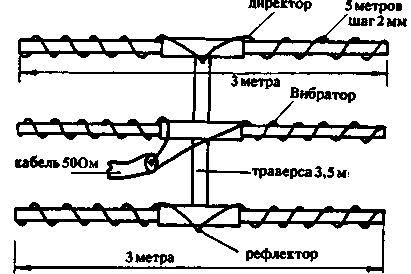

Антенна (рис.1) представляет собой трехэлементную YAGI с директором и рефлектором, все три элемента выполнены в виде укороченных спиральных диполей
Укороченная антенна
Конструктивно каждый из элементов выполнен из двух лыжных стеклотекстолитовых палок длиной по 1,5 метра каждая, скрепленных между собой металлической трубкой длиной 10 см. На получившийся шест длиной 3 м наматывается по 5 метров изолированного провода с шагом 2 мм. Директор и рефлектор наматываются целым куском провода, середина которого соединяется с металлической траверсой. Питаемый элемент посередине разорван. Настройка антенны производится изменением шага намотки в средней части и передвижением элементов на траверсе.
Данная антенна, конечно, проигрывает полноразмерной YAGI (как, впрочем, любая укороченная), но заметно (на 1-3 балла) выигрывает у GP или полуволнового диполя.
