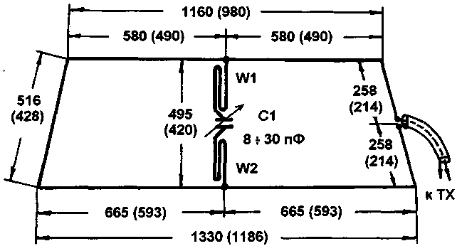

Однако для этого участка диапазона щелевые антенны в классическом исполнении громоздки и конструктивно неудобны. Поэтому целесообразно применение проволочных аналогов антенн щелевого типа [2, 4]. Возбуждение таких антенн производится симметричным кабелем через шлейф, в связи с чем такие антенны называют шлейфовыми. С целью упрощения схемы питания более практично использовать несимметричное подключение передатчика с помощью коаксиального кабеля [З]. Электрическое удлинение излучающей части антенны достигается дополнительными шлейфами W1 и W2, а также конденсатором С1 (рис.1). Конденсатор С1 включен в точки л антенны, соответствующие максимальным противофазным напряжения, что эквивалентно увеличению концевой емкости элементов. Следует отметить, что такая антенна имеет больший КПД, чем штыревая с удлиняющими катушками индуктивности. При этом возможно получение приемлемых размеров шлейфов и входного сопротивления, при резонансе близкого к 50 Ом.
Антенна, аналогичная [4], выполнена из провода МГТФ 0,3. Из этого же провода выполнены шлейфы W1, W2. Проводники шлейфов расположены параллельно и вплотную друг к другу. Провод антенны размещен под резиновым уплотнением заднего стекла салона. Шлейфы W1, W2 сложены втрое по длине и вместе с конденсатором С 1 размещены в диэлектрической трубке, прикрепленной к распорке из стеклотекстолита толщиной 1 мм. Распорка располагается вертикально посередине заднего стекла и фиксируется в резиновом уплотнении. Поскольку укорачивающий конденсатор включен в пучности напряжения, при мощности передатчика 1...2 Вт амплитуда напряжения на конденсаторе С1 достигает нескольких десятков вольт. Это необходимо учитывать при выборе типа конденсатора. Изготовлены и испытаны две шлейфовые антенны применительно к автомобилям ВАЗ 2107 и ЗАЗ 968М (размеры на рис. 1 показаны в скобках). Настройка производится по максимуму излучения (минимуму КСВ) вращением ротора конденсатора С1.

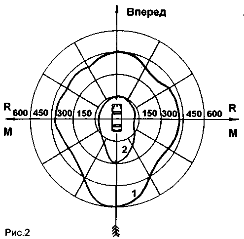

Результаты испытаний антенн в виде диаграммы направленности по уровню устойчивого срабатывания автосторожа на открытой местности приведены на рис.2. Диаграмма изготовленных шлейфовых антенн обозначена цифрой 1, а цифрой 2 - диаграмма кольцевой рамочной антенны комплекта "Сигнал-РК". Поляризация излучения шлейфовой антенны - вертикальная.
Из рис.2 видно, что шлейфовая антенна, расположенная по внутреннему периметру заднего окна внутри салона, не только является скрытой, но и обеспечивает большую дальность. Конструктивно шлейфовые антенны просты, надежны, дешевы и легко изготавливаются. Когда шлейфовая антенна не используется по прямому назначению, она может применяться в качестве эффективной приемной антенны УКВ диапазона радиоприемника или магнитолы, что устраняет необходимость в установке внешней штыревой антенны.
