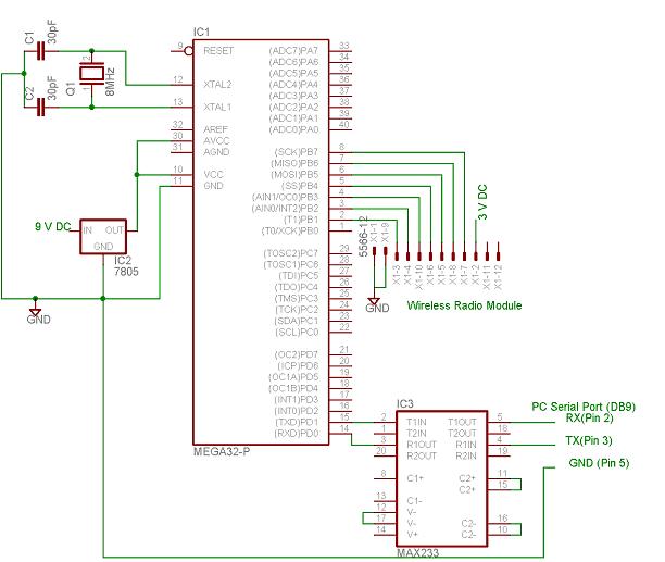

Приемник:
Приемник

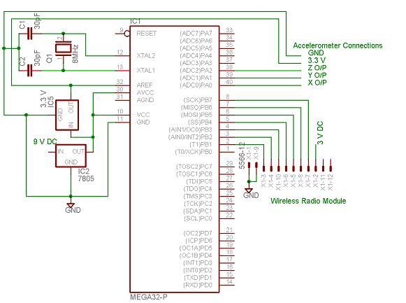

Передатчик:
Передатчик:

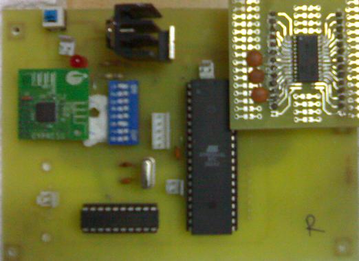

В данном случае использован уже готовый модуль радиопередатчика CYWM6935. Завершенная печатная плата:
