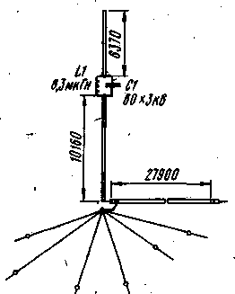

Предлагаемая вертикальная антенна (рис. 1) разрабатывалась как компромиссный вариант, обеспечивающий удовлетво-рительное качество работы на всех основных любительских KB диапазонах.
Puc.1
Вибратор универсальной антенны выполнен из алюминиевых труб диаметром 40...50 мм. В верхней его части расположен фильтр-пробка, настроенный на среднюю частоту диапазона 40 МГц (7,05 МГц). В диапазоне 80 м фильтр имеет индуктивное сопротивление и "удлиняет" вибратор до электрической длины L/4. В диапазоне 40 м фильтр-пробка "отключает" верхнюю часть вибратора, в результате чего электрическая длина антенны также равна его L/4. В диапазоне 20 м сопротивление фильтра имеет емкостный характер и его длина становится равной 3L/4.
В диапазонах 21 и 28 МГц фильтра-пробка укорачивает электрически вибратор до длины 5L/4 и 7L/4 соответственно.
Система противовесов состоит из 20 отрезков медного провода диаметром 1...3 мм, соединенных в одной точке, находящейся под вибратором. На каждом из пяти диапазонов используется па четыре противовеса, для диапазона 80 м - длиной 20,8 м, 40 м. - 10,4 м, 20 м - 5,2 м, 15 м - 3,49 м, 10 м - 2,62 м. На рис. 2 показано расположение противовесов в одном квадранте.

Антенну питают по 50- или 75-омному коаксиальному кабелю длиной, равной половине длины волны в диапазоне 80 м. Это упрощает согласование антенны с фидером, так как активное сопротивление антенны заметно изменяется при переходе с одного диапазона на другой.
Описанная антенна установлена на крыше четырехэтажного железобетонного панельного дома. Наилучшие результаты были достигнуты в диапазонах 80, 40 и 20 м. КСВ ни на одном из диапазонов не превышал 2.
Если антенна будет размещаться на земле или вблизи нее, следует заземлить точку соединения противовесов (их длина в этом случае должна быть около 0,4L),.а сами противовесы закопать в грунт на глубину 40...70 см.
