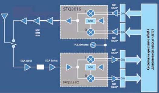

ВЧ-тракт базовой станции WiMAX на элементах RFMD
Компоненты RFMD служат для построения как ВЧ-тракта базовых станций, так и терминалов WiMAX и WiFi. Блок-схема трансивера базовой станции WiMAX приведена на рисунке 1.
Степень интеграции элементной базы RFMD позволяет разрабатывать ВЧ-часть трансивера, используя готовый набор компонентов. Например, ВЧ-часть может быть построена на основе квадратурного модулятора серии STQ, квадратурного демодулятора SRQ, синтезатора серии PLL, а также набора усилителей серии SZP, SZM, SZA для выходного каскада и набора усилителей серии SGA (МШУ) для входного каскада.
