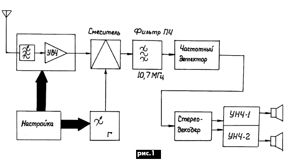

функциональная схема FM приемника супергетеродинного типа с однократным преобразованием частоты
На рис.1 показана функциональная схема FM приемника супергетеродинного типа с однократным преобразованием частоты. При трансляции стереофонических программ после частотного детектора сигнал поступает на стереодекодер.
Как хорошо известно, в супергетеродинных приемникаходна из основных проблем – необходимость подавлениясигнала (помехи) по “зеркальному” каналу. Естественно,что подавлять “зеркалку” следует в преселекторе, т.е. досмесителя. Конечно, чем выше ПЧ, тем проще решить этупроблему. Стандартным значением ПЧ для современного FM вещания можно полагать 10,7 МГц.

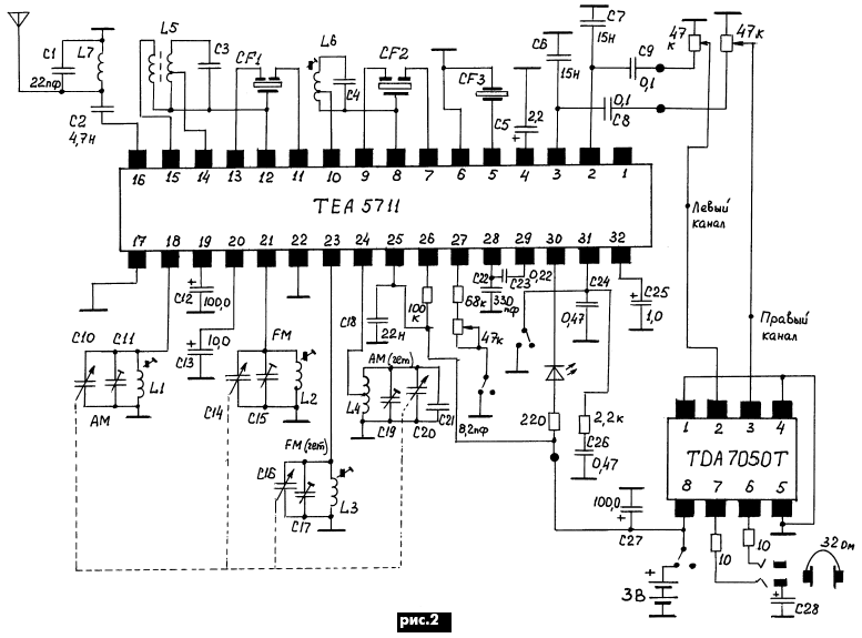

стерео АМ/FMприемник ТЕА5711
Проблемы FM вещания известны, поэтому в мире получили широкое распространение специализированные интегральные микросхемы (ИМС) на стандартную промежуточную частоту 10,7 МГц, например стерео АМ/FMприемник ТЕА5711. Стандартная схема его использования показана на рис.2. Данная ИМС содержит декодер стереосигнала в западном стандарте CCIR. Необходимость высокой помехозащищенности городского миниатюрного радиоприемника накладывает повышенные требования и на точность настройки всех контуров. Таких контуров несколько, и они содержат высокодобротные катушки индуктивности, которые выполняются в виде отдельного элемента.
Однако создание достаточно высококачественного FM приемника, который практически реализовывал быуже имеющиеся на сегодня наиболее удачные схемные решения, несовместимо с требованиями крайней дешевизны и простоты. Возьмем, например, дешевые приемники китайского производства, имеющие ПЧ 10,7 МГц и перекрывающие диапазоны 65,8...74 МГц и 88...108 МГц. Они,как правило, выполняются в однодиапазонном варианте 65...108 МГц. В результате принимаемые частоты оказываются на краях их полного рабочего диапазона.
