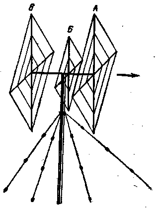

Одной из причин популярности антенны типа "двойной квадрат" является возможность создания многодиапазонной системы. На каждом диапазоне такая антенна имеет хорошую диаграмму, большое усиление и КСВ, близкий к единице. Чаще всего радиолюбители применяют антенну, собранную на восьми распорках из изоляционного материала (радиолюбители эту конструкцию называют "паук"). Эксплуатация подобных антенн в районах СССР с сильными ветрами показала их ненадежность. Гораздо надежнее ведут себя "двойные квадраты", имеющие несущую траверсу-бум, на котором крепятся элементы в виде проволочных рамок. Пассивные рамки настраиваются с помощью коротко-замкнутых шлейфов. Но эта антенна имеет существенный недостаток: расстояние между активными рамками и рефлекторами на всех диапазонах одинаково, и максимальное усиление достижимо лишь на одном из диапазонов.
Описываемая ниже антенна не имеет этого недостатка. За основу взята антенна "двойной квадрат" для диапазона 14 Мгц, а для диапазонов 21 и 28 Мгц она является трехэлементной. Антенна (рис. 1) выполнена на буме, рамки расположены. углом вниз. "Двойной квадрат" для диапазона 14 Мгц имеет оптимальное расстояние между элементами - 0,2 лямбда, что гарантирует максимальный коэффициент усиления. Все три рефлектора расположены в одной плоскости (В), рамки директоров на 21 и 28 Мгц - в одной плоскости с активной рамкой на диапазон 14 Мгц (А), а активные рамки диапазонов 21 и 28 Мгц - на самостоятельных распорках в средней части бума (Б). Расстояние АБ равно 165, БВ - 260 см. Остальные размеры антенны приведены в табл. 1.

Вертикальные распорки могут быть выполнены из любого материала (в том числе - из металлических труб), горизонтальные - из изоляционного материала (дерево, бамбук, синтетика), либо из металлических труб, разбитых изоляционными вставками. Для питания антенн на 14 и 28 Мгц применены фидеры из коаксиального кабеля с волновым сопротивлением 75 ом, а на 21 Мгц - 52 ома. Фидеры включаются в разрывы нижних углов активных рамок.. Симметрирование при этом не применяется. Еще лучшие результаты можно получить,
