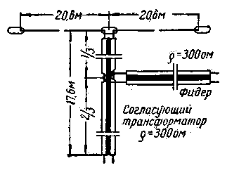

Финский радиолюбитель Пекка Пюкко (OH1NE) из г. Турку прислал в редакцию описание своего многодиапазонного диполя, предназначенного для работы в диапазонах 3,5; 7; 14; 21 и 29 Мгц. Как утверждает автор письма, диполь дает хорошие результаты на 3,5; 7; 14 и 29 Мгц (при малом коэффициенте стоячей волны). Достаточно хорошие результаты и малый коэффициент стоячей волны получены на 21 Мгц.
Диполь радиолюбителя OH1NE схематически изображен на рис. 1.
Длина каждого из плеч равна четверти волны диапазона 3,5 Мгц (то есть 2* l/4=2*20,6 м). Согласующий трансформатор выполняется из двухпроводной 300-омной линии и имеет длину 17,6 м в случае, если длина фидера превосходит длину согласующего трансформатора (фидер для данной антенны может быть любой длины). Нижний конец согласующего трансформатора, как показано на рисунке, разомкнут.
Шлейф согласующего трансформатора может быть оставлен свободно висящим, может быть подвешен под фидером (но не слишком близко) и, наконец, их можно свить вместе (но не слишком туго).
