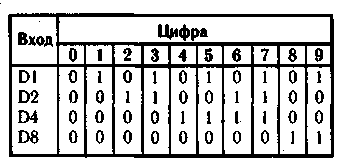

Для того чтобы при настройке на частоту 144000 кГц на индикаторе на месте сотен, десятков и единиц килогерц были нули, в счетчик надо предварительно записать число 205. Нужную комбинацию набирают по таблице.
Логическому 0 соответствует замыкание входов D1-D8 счетчика на корпус, а 1 - подаче на входы напряжения +9 В.

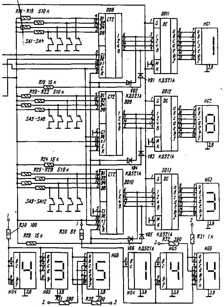

Принципиальная схема предлагаемой цифровой шкалы приведена на рисунке. При ее разработке были использованы фрагменты схемы из [2]. Шкала в целом выполнена традиционно, поэтому сообщим только ее особенности. Цепь из C6R8 обеспечивает при включении установку делителей К176ИЕ4 в исходное состояние. В качестве переключателей SA1-SA12 очень удобно применить малогабаритные переключатели ВДМ1-4, используемые в устройствах вычислительной техники. Они легко позволяют производить набор необходимых чисел в счетчиках DD8-DD10.

На схеме (рис.1а) показан вариант подключения индикаторов старших разрядов диапазона 2 метра. Вывод 1 индикаторов постоянно подключен к источнику + 9 В, а на выводы 2 или 3 напряжение + 9 В подают через переключатель в зависимости от включенного диапазона 144 или 145 МГц соответственно.
Там же (рис.1б), с сохранением позиционных обозначений элементов, показан вариант подключения индикаторов диапазона 70 см (432 или 435 МГц).
