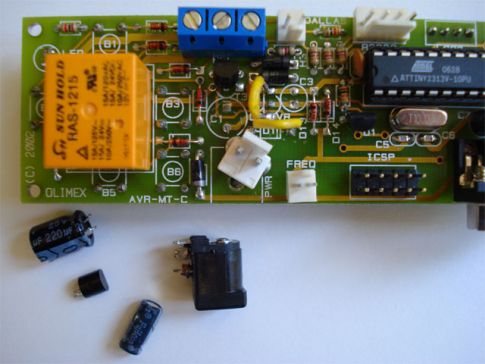

Для начала с отладочной платы снимаем следующие компоненты: D1, C3, C1, VR, и PWR. Следующий шаг - установка перемычек. Для этого аккуратно припаиваем заранее подготовленный провод на месте убранного нами в предыдущем шаге компонента D1. Теперь, повторяем тоже самое с ранее убранным нами компонентом VR. Припаиваем насадку вместо убранного компонента. Внимание! Соблюдайте полярность, вывод №2 - GND (отрицательный), а вывод №3 - +5V (положительный). Устанавливаем микроконтроллер ATtiny 2313 в гнездо на отладочной плате.
Подключаем питание.
На данный момент Ваша отладочная плата должна выглядеть следующим образом:

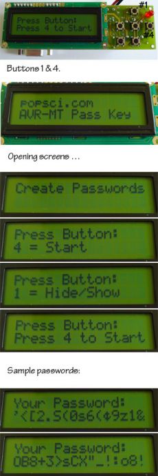

Карманный генератор ключей
Запустив демонстрационную программу, убедитесь, что все работает правильно, а именно:
  • Светодиода загорелся;
  • ЖК-дисплей активирован и отображает текст;
  • Из динамика доноситься мелодия "Here Come the Saints".
Если проверка прошла успешно, значит вы подключили питание (выполнили все предыдущие шаги) правильно. Приступаем к прошивке исходного кода генератора паролей. Для этого загрузите Pass Key программу перейдя по ссылке в начале статьи, создайте HEX файл воспользовавшись BASCOM-AVR и загрузите его в отладочную плату AVR-MT. Наконец-то можно посмотреть на генератор паролей в действии. После нажатия кнопки #4 будет сгенерирован 16-значный пароль. За отключение и включение дисплея отвечает кнопка #1. К счастью, в исходном коде есть комментарии, что значительно облегчит добавление новых функций, либо изменение текущих. Примечание. Произвольные комбинации (пароли) генерируются компьютером, а не микроконтроллером. Поэтому каждый раз, запуская программу, вы будете получать одинаковые последовательности тех же самых паролей.
