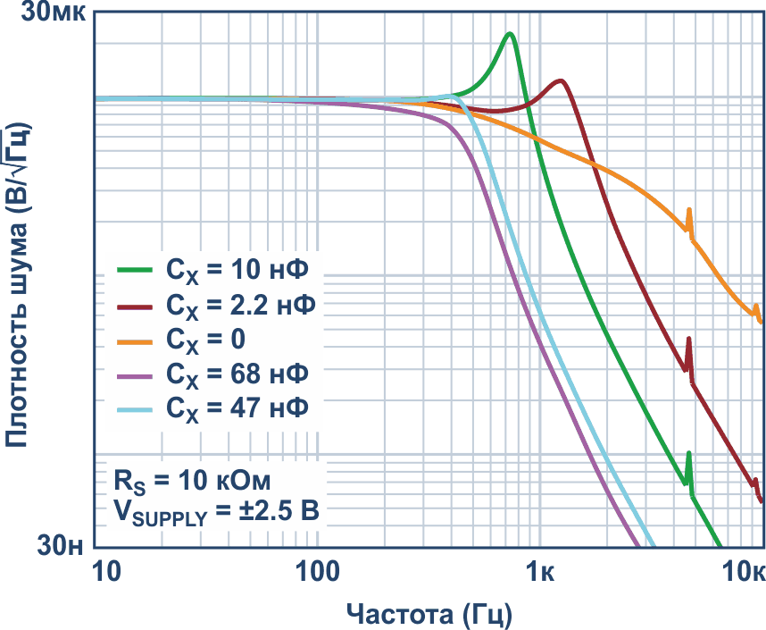

На Рисунке 4 представлена плотность выходного шума для различных значений CX (при RS = 10 кОм, и напряжении питания VSUPPLY = ±2.5 В). Выходной RC-фильтр эффективно устраняет помехи от тактового генератора усилителя. На графике показана зависимость плотности выходного шума от частоты для значений емкости, равных 0, 2.2 нФ, 10 нФ, 47 нФ и 68 нФ.
Плотность выходного шума схемы на Рисунке 1.
Рисунок 4. Плотность выходного шума схемы на Рисунке 1.
При CX = 2.2 нФ характеристика демонстрирует умеренный выброс, в то время как наибольшего уровня он достигает при CX = 10 нФ, постепенно уменьшаясь с ростом CX. Кривая для CX = 68 нФ не имеет выбросов, но имеет заметно меньшую полосу плоской характеристики. Наилучший результат получен для CX ≈ 47 нФ; при этом помехи от тактового генератора микросхемы на три порядка ниже уровня сигнала. Из-за ограниченного разрешения по вертикали невозможно с высокой точностью оценить равномерность зависимости выходной амплитуды от частоты. Этот график был получен при питании от батареи ±2.5 В, хотя конструкция позволяет использовать две «таблеточные» батарейки (примерно ±1.5 В).

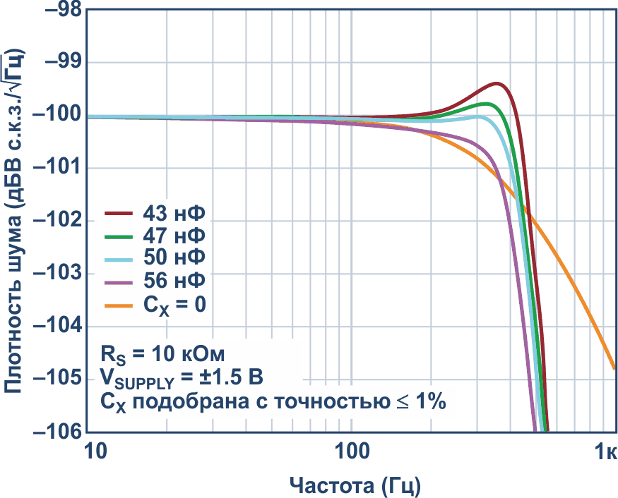

На Рисунке 5 показана та же характеристика равномерности в более крупном масштабе по оси Y. Для многих приложений достаточно неравномерности в пределах 1 дБ, а значение менее 0.5 дБ является образцовым. Здесь лучше всего подходит CX = 50 нФ (RS = 10 кОм, VSUPPLY = ±1.5 В), хотя допустимо и 45…55 нФ.
Плотность выходного шума схемы на Рисунке 1 в увеличенном масштабе.
Рисунок 5. Плотность выходного шума схемы на Рисунке 1 в увеличенном масштабе.
Измерения неравномерности с высоким разрешением требуют времени; для этого графика (от 10 Гц до 1 кГц, 1000 усреднений) – порядка 20 минут на каждую кривую. В стандартном решении используется CX = 50 нФ. Графики, показанные для 43 нФ, 47 нФ и 56 нФ (все емкости с допуском меньше 0.1%) показывают небольшое, но видимое отклонение от наилучшей равномерности. Оранжевая кривая для CX = 0 была добавлена, чтобы показать, что выброс увеличивает ширину плоской области частотной характеристики (с 230 Гц до 380 Гц для отклонения в 0.5 дБ).
Вероятно, самым простым решением для получения точного значения 50 нФ является последовательное соединение двух конденсаторов 0.1 мкФ с диэлектриком C0G. Конденсаторы 0.1 мкФ C0G 5% 1206 легко приобрести у Murata, TDK и Kemet. Другой вариант – 47 нФ C0G (1206 или 0805); этот конденсатор меньше, но может быть не так широко доступен. Как уже говорилось ранее, оптимальное значение емкости CX зависит от фактических параметров микросхемы.

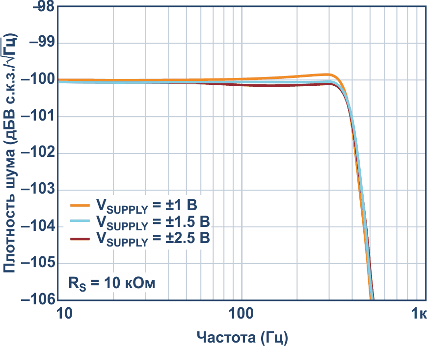

Также проверялась зависимость равномерности от напряжения питания (Рисунок 6). Стандартное питание схемы – ±1.5 В. При изменении напряжения питания до ±1.0 В или ±2.5 В наблюдается небольшое изменение выброса, а также небольшое смещение плоского уровня (из-за изменения плотности шумов при доминировании теплового шума). Во всем диапазоне напряжений питания как выброс, так и плоский уровень изменяются примерно на 0.2 дБ. График показывает хорошую стабильность и равномерность амплитуды при питании схемы от двух небольших батареек.
Плотность выходного шума при различных напряжениях питания.
Рисунок 6. Плотность выходного шума при различных напряжениях питания.
Для этого прототипа при напряжении питания ±1.5 В неравномерность сохранялась в пределах 0.5 дБ до частоты порядка 380 Гц. При напряжении питания ±1.0 В неравномерность и выброс слегка увеличиваются. В диапазоне напряжений питания от ±1.5 В до ±2.5 В уровень выходного сигнала заметно не изменяется. Общий пиковый (или среднеквадратичный) уровень выходного сигнала зависит от фиксированной плотности 10 мкВ/√Гц, а также от полосы частот. Размах выходного сигнала составляет приблизительно 1.5 мВ. На некоторых очень низких частотах (диапазона мГц) плотность шума может превышать указанные 10 мкВ/√Гц. На этом прототипе было проверено, что при 0.1 Гц плотность шума все еще остается равномерной на уровне 10 мкВ/√Гц.
В зависимости стабильности от температуры преобладает тепловой шум, поэтому при температуре 22 (±6) °C изменение амплитуды составляет ±1%, что едва заметно на графике.
