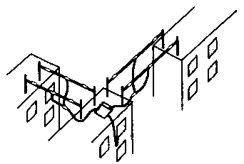

Как видно из рис.1, два активных вибратора L1 и L2 расположены на расстоянии L3 (фазовый сдвиг 72 градуса) друг от друга. Элементы запитаны противофазно, суммарный фазовый сдвиг составляет 252 градуса. К1 обеспечивает переключение направления излучения на 180 градусов. I3 -фазосдвигающий шлейф I4- четвертьволновый согласующий отрезок. Настройка антенны заключается в подгонке размеров поочередно каждого элемента по минимуму КСВ при замкнутом накоротко через полуволновый повторитель 1-1(1.2) втором элементе. КСВ в середине диапазона не превышает 1,2, на краях диапазона -1.4. Размеры вибраторов приведены для высоты подвеса 20 м. С практической точки зрения , особенно при работе в соревнованиях, хорошо себя зарекомендовала система, состоящая из двух подобных антенн, расположенных перпендикулярно друг другу и разнесенных в пространстве. На крыше в этом случае размещается коммутатор, достигается мгновенное переключение ДН в одном из четырех направлений. Один из вариантов расположения антенн среди типовых городских застроек предложен на рис.2.
Puc.2
