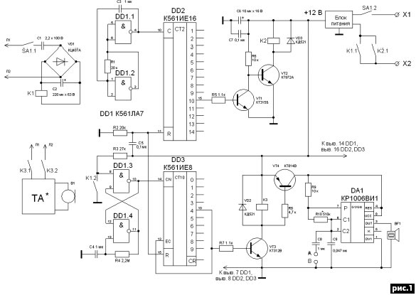

В комплексе вопросов, связанных с охраной объектов, важную роль играет возможность получения информации о состоянии охранной сигнализации этих объектов. Описанное в статье устройство позволяет в любой момент времени проверить целостность охранных шлейфов объекта, оборудованного телефонной линией связи. Особенно полезно оно для случаев, когда "дачные" дела вынуждают часто и надолго покидать городскую квартиру. Доступность элементной базы устройства и его простота позволяют легко повторить настоящую конструкцию.
В августовском номере журнала “Радіоаматор” за 2004 г. опубликована статья с описанием схемы приставки для управления электронными устройствами по телефонной линии связи. Анализ схемы приставки показал, что заявленный автором алгоритм работы недостаточно защищен от помех. При этом основной помехой следует считать именно случайные “чужие” звонки на данный абонентский номер. Предложенный вариант управления установленным в квартире исполнительным устройством только после девятой и более вызывной посылки не исключает вероятности ложных срабатываний. Во-первых, два или несколько случайных вызовов с суммой посылок 9 и более приведут к несанкционированному включению управляемого электронного устройства со всеми вытекающими последствиями. Во-вторых, как показывает опыт, при вызовах с мобильного телефона городская АТС “пропускает” не более семи-восьми посылок с последующим сбросом.

Схема экономичного телефонного информатора

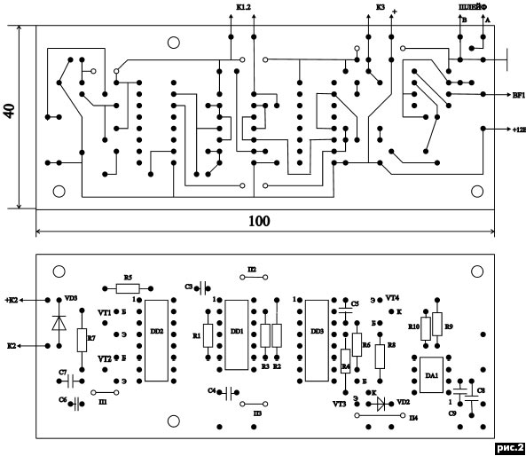

Печатная плата
Печатная плата
