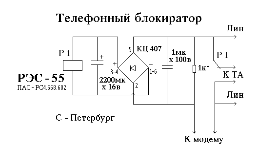

Телефонный блокиратор
Большинство подобных схем на динисторах или тиристорах, имеют преимущество как простота, но имеют также и минусы, такие как: сопротивление при коммутации, “прозвонку” на параллельных аппаратах и обычно с соблюдением полярности. Приведенная схема устранена от перечисленных недостатков. Задержка коммутации, при использование данных схемы, составляет примерно около 1 сек, благодаря использованию реле уменьшено также сопротивление соединения, соблюдение полярности не требуется. Блокиратор можно расположить в любом месте телефонной линии, сделав нечто вроде распределителя. Реле лучше применять герконовое (из-за своей бесшумности) на 5-7 вольт, но возможно потребуется регулировка резистора, а в качестве диодного моста можно использовать 4 диода КД522Б.
