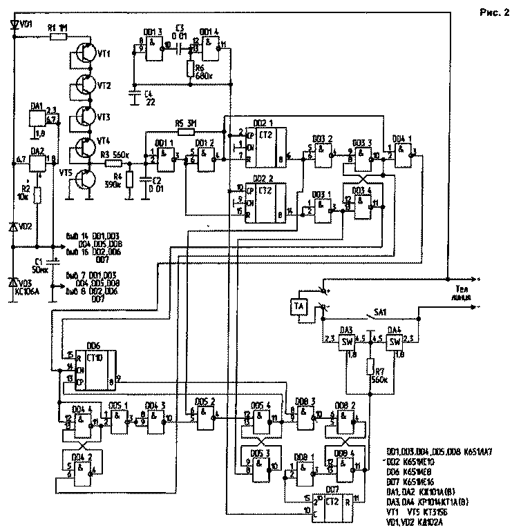

Принципиальная схема устройства приведена на рис.2. На элементах DA1, DA2, VD1...VD3, R2, С1 собран источник питания микросхемы напряжением 3,2 В. Диоды VD1 и VD2 защищают устройство от неправильного подключения к линии. На транзисторах VT1...VT5, резисторах R1, R3, R4 и конденсаторе С2 собран преобразователь уровня напряжения телефонной линии в уровень, необходимый для работы МОП-микросхем. Транзисторы в данном случае включены как микромощные стабилитроны с напряжением стабилизации 7...8 В при токе несколько микроампер [2]. На элементах DD1.1, DD1.2, R5, R3 собран триггер Шмитта, обеспечивающий необходимую крутизну фронтов импульсов набора. Элементы DD1.3, DD1.4, СЗ, С4, R6 образуют генератор тактовых импульсов с частотой около 80 Гц. На микросхемах DD2, DD3 собран "датчик" положения трубки, а на DD4.1 - селектор импульсов набора. Подсчет импульсов набора осуществляется счетчиком DD6. ИМС DD4.2...DD4.4, DD5 образуют схему, разрешающую подсчет импульсов при наборе первой цифры номера и запрещающую подсчет импульсов при наборе последующих цифр. На ИМС DD7, DD8 собран ждущий мультивибратор, управляющий ключами DA3 и DA4. Выключатель SA1 служит для выключения устройства. Конденсатор С4 нужен для улучшения начального запуска генератора.
