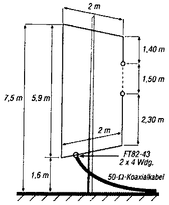

Укороченный вертикальный диполь C-Pole по своим электрическим характеристикам практически не уступает полноразмерному диполю или четвертьволновому излучателю, но почти в 2,5 раза короче диполя и не требует противовесов в отличие от GP. Основой конструкции на 30-метровый диапазон стала идея С-Pole антенны Брайана Кэйка (KF2YN), согласно которой, если диполь сконфигурировать в виде буквы С и разместить вертикально, то за счет влияния земли нижнюю половину диполя надо делать короче, что приведет к общему укорочению полотна диполя и смещению точек питания вниз от середины полотна.
Укороченный вертикальный диполь C-Pole(схема)
Рис.1.

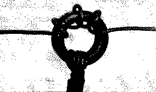

Схема такой антенны показана на рис.1, где на несущей 8...10-метровой мачте из стекловолокна укреплены две 2-метровые распорки из фибергласовых трубок. С их помощью растянуто полотно антенны, как показано на рис.55. При настройке антенны решаются две задачи: подгонка геометрических размеров для достижения необходимой резонансной частоты и нахождение места подключения 50-омного кабеля питания при минимальном КСВ. Для этого временно используют индуктивную связь фидера с полотном антенны, как показано на рис.2, применив ферритовое кольцо 400...600НН с внешним диаметром 30...50 мм, на которое наматывают 4 витка провода полотна и 4 витка вторичной обмотки, концы которой соединяют с фидером.
Укороченный вертикальный диполь C-Pole(внешний вид)
Рис.2.
При такой конструкции узла связи с антенной удобно перемещать полученный трансформатор вдоль полотна до получения минимального КСВ. После настройки в месте расположения трансформатора разрезают полотно и к его концам подключают кабель- центральную жилу к левой половине диполя (по рис.1), а оплетку - к правой.
