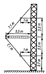

DK7ZB предложил соединить воедино преимущества наклонного диполя (Sloper Dipole) и перевернутого V-диполя (Inv. V dipole), назвав такой вариант вертикальный V-диполь (Vertical V dipole).
Его конструкция и размеры для диапазона 30 м
Puc.1.

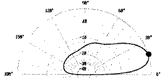

Его конструкция и размеры для диапазона 30 м показаны на рис.1, а на рис.2 - диаграмма направленности в вертикальной плоскости при коэффициенте усиления +1,7 дБд и максимуме излучения под углом 18° к горизонту.
Диаграмма направленности в вертикальной плоскости при коэффициенте усиления +1,7 дБд
Puc.2.
Максимальное отношение излучений Фронт/Тыл 20 дБ было получено при излучении под углом 20° к горизонту.
