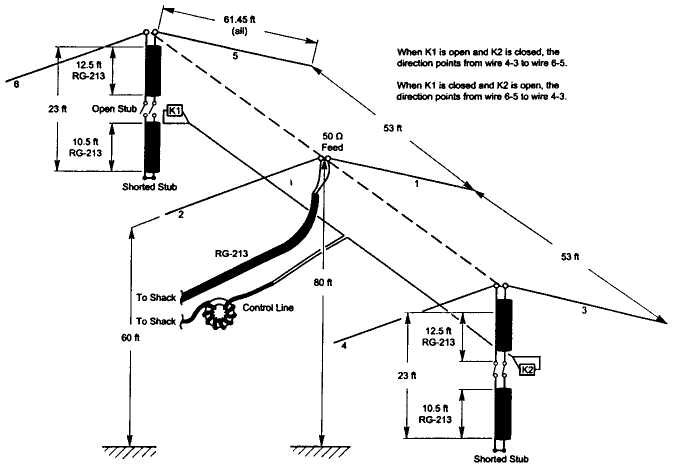

Шлейфовая направленная трехэлементная антенна с переключаемой диаграммой направленности разработана для 80-метрового диапазона. Она состоит из трех одинаковых Inverted V диполей, размещенных друг от друга на расстоянии 53 фута (рис.1).
Схема
Puc.1.

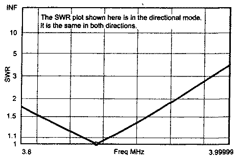

Средний диполь является вибратором, и к нему непосредственно подключают 50-омный кабель питания. А вот крайние диполи автор сделал переключаемыми рефлектор/директор. При этом расчеты показали, что для укорочения диполя до директора к нему нужно подключить шлейф с емкостной реактивностью -j115, а для удлинения до рефлектора - шлейф с индуктивной реактивностью +j60. Такие шлейфы были рассчитаны и изготовлены из коаксиального кабеля RG-213. Укорачивающий шлейф получился длиной 12,5 футов и разомкнутым на конце, а для того, чтобы реализовать удлиняющий шлейф, к короткому шлейфу надо добавить еще и закороченный на конце отрезок RG-213 длиной 10,5 футов. Коммутация шлейфов выполняется реле К1 и К2 с двумя группами контактов. При этом, если срабатывает К1 и замыкаются его контакты, а К2 обесточен (контакты разомкнуты), максимум излучения будет направлен от элементов 5-6 к 3-4 (рис.1. Если К1 обесточить, а на К2 подать напряжение срабатывания, направление излучения изменится на противоположное. При обесточивании К1 и К2 диаграмма антенны будет аналогична простому диполю. Антенна рассчитана на Fрез=3,9 МГц и на рис.2 показана зависимость ее КСВ от частоты.

(Для желающих повторить эту антенну необходимо пропорционально пересчитать ее размеры для работы, например, на Fрез=3,75 МГц или в телеграфном участке 80-метрового диапазона.) Расчетный коэффициент усиления антенны 10,54 дБи при угле излучения к горизонту 35°, а отношение излучений фронт/тыл 26,56 дБ при угле к горизонту 45°. Для монтажа этой антенны понадобится две мачты, на которые поднимаются середины пассивных элементов на 80 футов над землей. Их концы растягиваются капроновыми тросиками в стороны так, чтобы концы были в 60 футах над землей. Между мачтами натягивается капроновый трос, в середине которого подвешивается активный элемент. Провода питания реле поднимают к точке питания антенны и там складывают вместе с фидером и отводят вниз и в сторону к приемопередатчику. Для уменьшения наводок на провода питания реле они наматываются на несколько ферритовых колец, размещенных равномерно по длине проводов (на рис.1 условно изображен один такой дроссель).

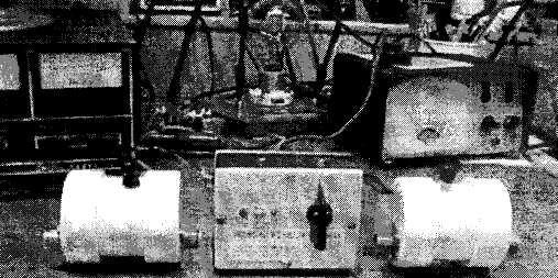

На рис.3 показан внешний вид пластмассовых коробок с двумя реле и установленными коаксиальными разъемами для подключения шлейфов и коммутатор направлений излучения антенны, устанавливаемый на рабочем месте оператора радиостанции.
