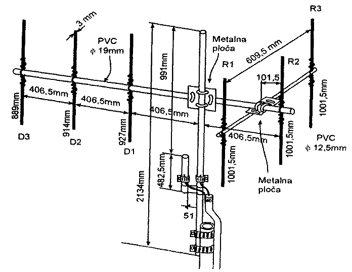

Автор при изготовлении пятиэлементной антенны с вертикальной поляризацией для 2-метрового диапазона применил в качестве вибратора J-антенну. Это позволило устранить влияние металлической мачты на характеристики антенны в случае вертикального расположения элементов.
Пятиэлементная антенна с вертикальной поляризацией на 145 МГц
Конструкция и размеры антенны показаны на рисунке, где вибратор (J-антенна) выполнен из дюралюминиевой трубы диаметром 20 мм, рефлекторы и директоры - из медного провода диаметром 3 мм, горизонтальная траверса - из ПВХ трубки диаметром 19 мм, распорка для крепления крайних рефлекторов - из ПВХ трубки диаметром 12,5 мм
