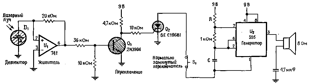

В показанной на рисунке схеме охранной сигнализации для обнаружения нарушителей используется луч лазера или другой источник света. Для изготовления устройства необходимо иметь лишь интегральный таймер типа 555, операционный усилитель, фотоэлемент, а также несколько пассивных и активных компонентов.
Простая лазерная система охранной сигнализации
Нажмите для увеличения
Схема содержит четыре каскада: обнаружения, усиления, переключения, генерации и звукового выхода. Когда луч гелий-неонового лазера или другого более тривиального источника света попадает на фотоэлемент D1, диод открывается и к усилителю U1 поступает небольшой по величине импульс напряжения постоянного тока. В свою очередь выходным напряжением этого усилителя открывается транзистор Q1. При этом кремниевый управляемый выпрямитель Q2 закрывается и сигнал тревоги отсутствует.
В случае прерывания светового луча транзистор Q1 запирается, и высокое напряжение на его коллекторе открывает КУВ Q2. Последний в свою очередь включает автоколебательный генератор U2, частота которого определяется выражением f=1/1,1RC. Генератор продолжает работать до тех пор, пока не закроется КУВ.
Кратковременное нажатие нормально замкнутого переключателя S1 разрывает цепи и выключает сигнал тревоги.
