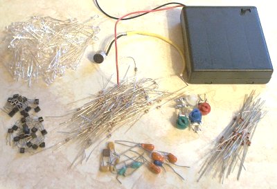

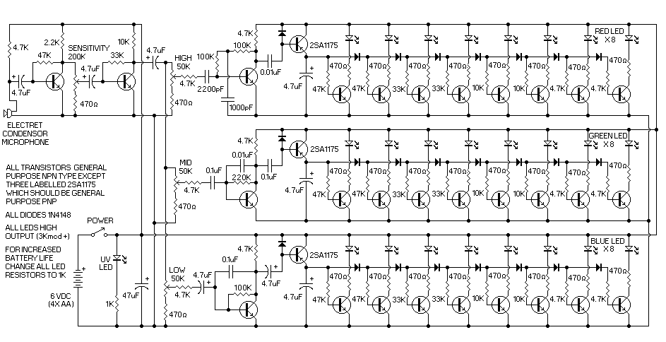

Здесь представлена новая версия классического цветового органа, в котором различные цвета включаются при различных частотах звука, создавая вспыхивающее в такт музыке изображение. В этом экземпляре были использованы новейшие сверхъяркие светодиоды (3000 - 5000 мкд) вместе с очень простой управляющей схемой на дискретных транзисторах. Задачами конструкции было получить малый размер и максимальную портативность, а также наибольшее время работы батареек. Для начала были подобраны необходимые детали. Они включали в себя 49 3-мм светодиодов различных цветов, массу 1/8-ваттных резисторов, немного маленьких по размеру транзисторов, электретный микрофон, несколько подстроечных резисторов от вышедшей из строя ЭЛТ, держатель с выключателем под 4 батарейки типа «АА» и несколько маленьких конденсаторов и диодов. Задача состояла в том, чтобы поместить светодиоды и электронику на переднюю панель держателя батарей и получить компактное устройство, которое можно поставить на стол или повесить на футболку или пиджак.
В устройстве использовали номиналы элементов, которые наиболее легко найти в корпусах малого размера. Для экономии места были использованы керамические и танталовые конденсаторы, 1/8-ваттные резисторы и полупроводниковые элементы в маленьких корпусах. Интегральные схемы были отвергнуты из-за того, что они слишком большие для площади 6 х 6 см, допустимой для размещения электроники и светодиодов на лицевой стороне держателя батареек. Само устройство состоит электретного микрофона, подающего сигнал на двухкаскадный усилитель с контролем чувствительности. Затем сигнал разделяется по частоте на три канала с индивидуальной регулировкой уровня. Каждый канал имеет собственный фильтр, и поэтому отвечает определенной полосе звуковых частот: верхним частотам, средним, и басам. Далее сигнал направляется на преобразователи уровня сигнала из красных/желтых, зеленых/белых и синих/зеленых светодиодов для каждого канала соответственно. В готовом устройстве каждому показанному на схеме светодиоду соответствуют два светодиода, и для увеличения срока работы батареек резисторы для светодиодов были заменены на 1 кОм. Это послужит экономии энергии, так как сверъяркие светодиоды все равно будут достаточно светить даже при меньшем токе. Также, один фиолетовый светодиод, добавленный в схему, будет при включенном питании светится всегда.

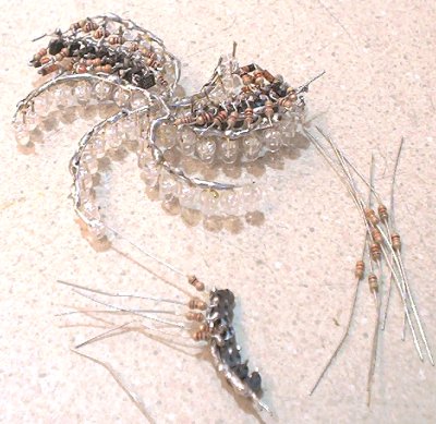

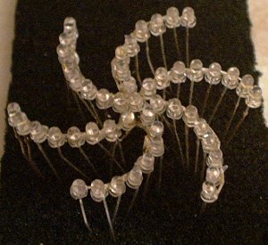

49 светодиодов были спаяны вместе по спиралям так, что в центре находится фиолетовый светодиод, а три пары спиральных рукавов состоят из светодиодов разных цветов.
Затем, были собраны и помещены в промежутки между светодиодными спиралями преобразователи уровня сигнала.

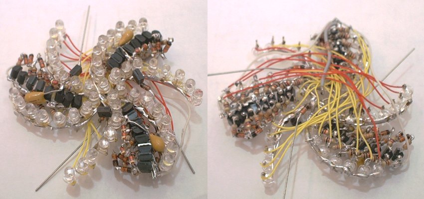

Здесь вы можете видеть все уже размещенные преобразователи и соответствующие спирали из светодиодов, соединенные скруткой (кто-нибудь пользуется до сих пор соединением скруткой?). Это устройство потом собирались залить эпоксидной смолой, поэтому все соединения были спаяны. Вся созданная на данном этапе схема была соединена и протестирована.

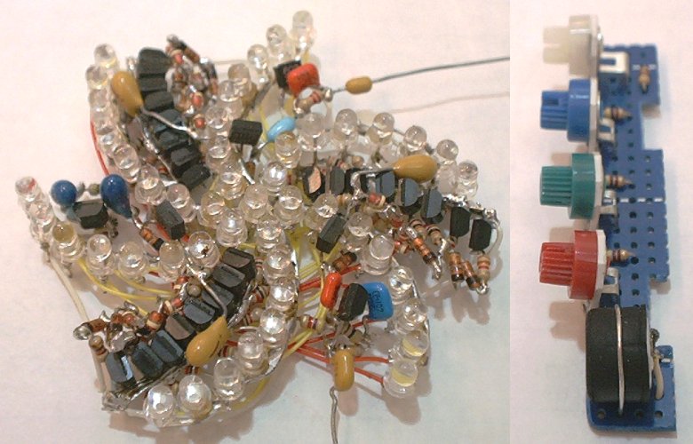

Затем были собраны фильтры, их тоже поместили в свободный промежуток между светодиодами. Также была сделана небольшая печатная плата для микрофона и подстроечных резисторов. Все было снова протестировано.

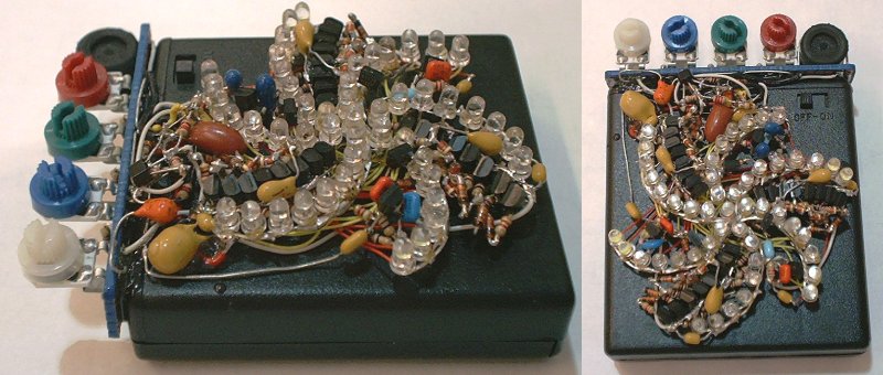

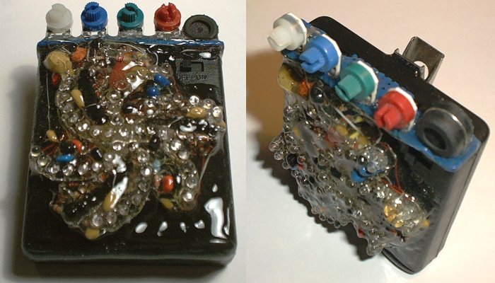

Печатная плата и само устройство были помещены на передней и верхней панелях держателя для батареек и приклеены к ним несколькими каплями эпоксидки. Потом были доделаны предусилитель и все нужные соединения. Сделали окончательное тестирование и решили все возникшие проблемы.
Наконец, полностью протестированную и функционирующую электронику залили эпоксидкой. В завершение на заднюю стенку держателя для батареек была добавлена клипса для крепления к одежде (как на бейджах), а на дно - немного эпоксидки, так чтобы корпус мог надежно стоять под правильным углом.

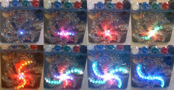

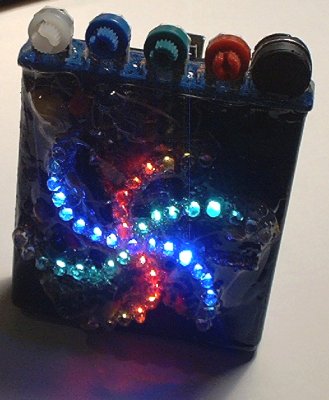

Законченная цветомузыка в действии. Проект завершился успехом, и должен принести много веселья на концертах и вечеринках. Что хорошо, свежего набора батареек хватает на три ночи использования. То, как разные светодиоды вспыхивают под музыку, выглядит так потрясающе, что, к сожалению, это трудно себе представить только по этим фотографиям!
