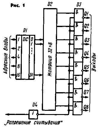

Чаще других в качестве "памяти" используется микросхема К155РЕЗ, представляющая собой запоминающее устройство на 32 восьмиразрядных слова. Ее функциональная схема показана на рис. 1. Она состоит из выходного дешифратора адреса D1, матрицы 32х8 бит D2 и выходного буферного каскада D3 с открытым коллектором, позволяющего считывать информацию с ПЗУ при наличии разрешающего сигнала на входе инвертора D4.
Puc.1. Микросхема К155РЕЗ.
Достоинством ПЗУ К155РЕЗ является то, что при отключении питания записанная в него информация хранится сколь угодно долго, а также то, что объединяя соответствующие адресные входы нескольких микросхем, можно наращивать разрядность "памяти".

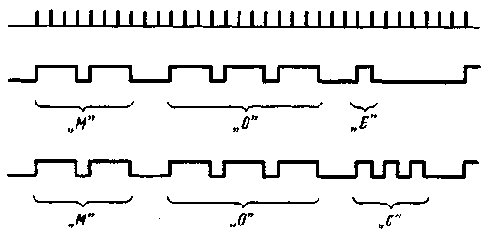

Длина кодовой посылки ограничивается в данном случае 32 тактовыми интервалами, длительностью в одну "точку", что достаточно для формирования кода трех первых "лис" с выдержкой всех необходимых временных интервалов между "тире", "точками" и знаками. Код соответствующей "лисы" выбирают переключателем S1. На рис. 3 представлена временная диаграмма выходного сигнала ПЗУ при формировании сигналов "МОЕ" и "МОС".
Рис.3. Диаграмма выходного сигнала ПЗУ.

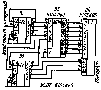

В ряде случаев нет необходимости формировать несколько слов, а наоборот, необходимо получить одно "длинное" многоразрядное слово, например, коды "МОХ", "М05", сигналы общего вызова или позывной радиостанции, Для этого применяют мультиплексирование выходов ПЗУ (см. рис. 4).
Рис.4. Мультиплексирование выходов ПЗУ.
При таком построении узла сначала выводятся 32 знака из первого разряда ПЗУ, потом автоматически устройство переходит на вывод информации из второго разряда и так далее до восьмого, "Глубина" выходного слова при этом увеличивается до 256 бит.

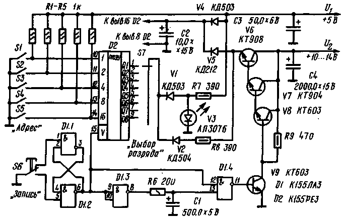

ПЗУ программируют на специальных установках полуавтоматического и автоматического типов, в которых предварительно откорректированная программа записи переносится в "память". В любительских условиях, когда нет необходимости программирования большого числа микросхем, наиболее пригодна установка ручного типа, схема которой представлена на рис. 5.
Программатор ПЗУ
Рис.5. Программатор ПЗУ.
Программирование ведется последовательно по каждому слову и разряду. Адрес слова устанавливают переключателями SI- S5, а выбор разряда - S7. На элементах D1.1 и D1.2 собран генератор одиночных прямоугольных импульсов длительностью 50...100 мс. Согласно инструкции по программированию одиночный прог-раммируюший импульс амплитудой 10...12,5 В должен подаваться на выход программируемого разряда и на вывод питания, зашунтированный конденсатором емкостью 10...15 мкф. Длительность фронта импульса не должна превышать 1 мкс. Чтобы обеспечить это требование, в устройство введен усилитель на транзисторах V6-V9 с фильтром на конденсаторе С4. На выход программируемого разряда импульс поступает через резистор R8 и диод V2, а на вывод питания - через диод V5. На элементах V1, V3, R7 выполнен узел контроля программирования. Если светодиод V3 не горит, то это свидетельствует об отсутствии записи информации в соответствующей ячейке ПЗУ.
При нажатии на кнопку S6 на выходе элемента D1.2 появляется уровень 1, разрешающий запись в ПЗУ. Сформированный программирующий импульс подается на ПЗУ с эмиттера транзистора V6. Запись контролируют после отпускания кнопки S6. Если запись не осуществилась, следует увеличивать напряжение U2 ступенями примерно по 0,5 В до уровня не более 14 В, каждый раз производя попытку программирования. Следует отметить, что согласно техническим условиям на И С К155РЕЗ коэффициент программируемости составляет не менее 30% от общего числа ИС, т. е. гарантированно программируется лишь каждая третья микросхема.
После программирования ПЗУ К155РЕЗ ее необходимо в течение суток выдерживать при температуре 100° С.
В любительских условиях коэффициент пригодности может быть существенно повышен, так как в ряде случаев имеется избыток свободных слов и разрядов, на которые можно перейти при непрограммируемости предварительно выбранных.
