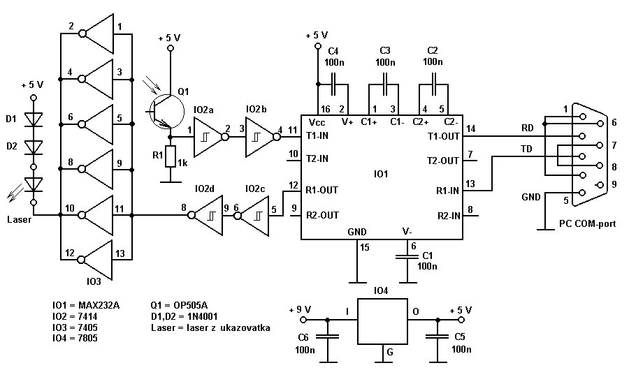

Доступные по цене лазерные указки постоянно будоражат умы радиолюбителй. На страницах журналов и в Интернете появилось большое количество конструкций с применением этого китайского "чуда". Радиолюбитель Джек Катц предложил на их базе достаточно простой оптический интерфейс для связи двух компьютеров. Конечно, связь будет работать лишь в пределах прямой видимости, и как заявляет автор - может достигать 200 метровю.
Оптический интерфейс
Схема достаточна проста. Основу составляет специализированная микросхема МАХ232. Ее задача - согласовать двуполярные уровни СОМ порта компьютера с ТТЛ логикой, формирующей сигналы для лазерной указки и приемного фотоэлемента. Питание интерфейса (+5 В) осуществляется от стабилизатора типа 7805.
Собранная без ошибок схема должна заработать без какой-либо настройки. Естественно - для связи компьютеров должны быть собраны два таких устройства.
Компьютер настраивают стандарными средствами Windows на "Прямое кабельное соединение". Некоторые файловые менеджеры, например "Norton Commander", в своем составе имеют опции для связи двух компьютеров через СОМ-порт, что тоже может быть использовано. Максимальная скорость для последовательного порта обычно 115 кб/с, но некоторые современные "мамки" позволяют повысить ее до 200 кб/с. Конечно, это не так много по сравнению с сетевй картой, но для такого простого устройства тоже не плохо.
