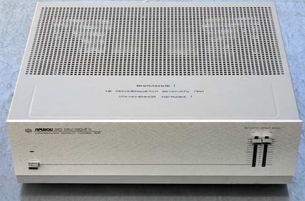

В недалеком прошлом, а если быть точным в 2003 году, я пересел с колонок Radiotehnika S-30В на колонки Radiotehnika S-90, первоначально я гонял их усилителем от какого-то старого бобинного магнитофона (ни марку производителя ни модель я уже не помню), потом пересел на усилитель Radiotehnika У-101 но в скором времени и его мне стало мало. В 2004 году, после долгих поисков в интернете и по соответствующей литературе, я купил себе предварительный усилитель Radiotehnika уп-001. Потом начал поиски хорошего усилителя мощности. К сожалению у нас на Украине проблематично найти что-то стоящее, в основном предлагали усилители, которые даже и не стоило выполнять в поблочной конструкции, так как звучание их этого не заслуживало. И вот однажды мне повезло найти сразу двух претендентов, а именно: Estonia ум-010 (правда его приходилось брать вместе с предварительным усилителем Estonia уп-010) и Прибой 75-УМ-204с.
Ниже приведу фотографии сих чудес техники:
Прибой:
Прибой
Эстонцы:
Эстонцы
Первоначально я склонялся в сторону усилителя Прибой, по той причине, что там лампы. После изучения информации по ламповому звуку я отказался от этой затеи, в силу тех обстоятельств, что лампы служат не долго, тяжело подобрать лампы с одинаковым звучанием, необходимость акустики с высокой чувствительность, да и в большой степени звук зависит от качества исполнения выходных трансформаторов, а, глянув на их состояние я ужаснулся, так как намотка была просто отвратительной.
Говоря русским языком S-90 Прибой просто не в состоянии нормально расшевелить.

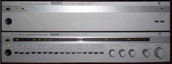

По этой причине мной был куплен комплект Estonia. Приступим к детальному рассмотрению сего комплекта.
Предварительный Усилитель Estonia УП-010
Когда принес я домой аппарат, мне захотелось его послушать, чтоб определиться какой лучше Estonia УП-010 или Radiotehnika УП-001. С эстетической стороны душа больше склонялась к эстонцу, так как ширина усилителя Radiotehnika и Estonia отличается, да и комплекс смотрелся бы более симпатично. После подключения сразу было видно что усилитель находится в плачевном состоянии, в высокочастотной части спектра было слышно монотонное посвистывание – а это свидетельствует о том что скорее всего посохли электролиты и появились высокочастотные наводки. Подав сигнал на вход и подключив усилитель Radiotehnika У-101 на выход (до этого я включал предварительный усилитель Radiotehnika У-001 через Radiotehnika У-101, поэтому для чистоты эксперимента повторил эту схему) я был глубоко разочарован. Звук был неприятный, немного суховат и резковат а звук от Radiotehnika У-001 был просто кристально чистым, мягким, нежным и прозрачным. Понятное дело что усилитель был в плачевном состоянии, по этой причине судить о качестве рано, тогда я решил взглянуть на его схему (до этого я ей не интересовался так как предварительный у меня уже был, а вот усилителя мощности у меня не было и именно схемы усилителей мощности я подыскивал для себя). Взглянув на схему, стало все ясно, создатели активно применяли микросхемы в звуковом тракте, при чем не самого лучшего качества. В общем при ремонте усилителя можно было добиться культурного звука от него, но особого качества ожидать не стоило, по этой причине он был успешно перепродан. Если кого-то заинтересует то схема показана ниже.
Принципиальная электрическая схема усилителя Estonia УП-010 в формате djvu
Усилитель мощности Estonia УМ-010
После чего пришло время послушать и усилитель мощности. Подключив его к акустике и предварительному усилителю Radiotehnika У-001 началось прослушивание.
Звук усилитель давал отменный, звучание было просто сказочное. Очень понравилась детализация во всем звуковом диапазоне. Понравилось то, что звучание было мягкое и ненавязчивое, была просто чудесно проработана середина в звуковом диапазоне, верха тоже были на высоте, тарелки звучали отчетливо и чисто (сразу оговорюсь что сравнение шло со старым усилителем Radiotehnika У-001, т.е. в любом случае есть усилитель и лучше, во вторых звук понятие относительное и очень сильно зависит от ушек слушателя, а специфической аппаратуры для снятия характеристик у меня нет).
Бас, специально выделил отдельным звеном, так как эта часть заслуживает подробного рассмотрения. Бас усилитель давал потрясающий так как конструкторы позаботились об том, чтоб у усилителя были соответствующие энергетические резервы для обеспечения мощного звука. Начнем с того что на борту мы имеем мощный транс мощностью около 450 ват что более чем достаточно для такого усилителя, также применены емкости по 15000мкф в канал, также следует отметить что емкости стоят хорошие, и скорее всего они еще переживут сам усилитель (немного удивило так как у нас в стране придумывают гении, а собирают, как всегда, алкоголики (имелся в виду Советский Союз)). В общем усилитель очень удачный, бесспорно бытуют мнения что его надобно тока на свалку относить, но лично я с этим не согласен, да и в конце концов его можно всегда улучшить и доработать, слава богу поле для действий довольно обширно, можно начать например с установки хороших конденсаторов, или например перебрать все транзисторы и поставить более лучшие (не обязательно импорт, мы тоже кое-что умели). Радует также тот факт что в звуковом тракте напрочь отсутствуют микросхемы (они немного огрубляют звук, а микросхемы тех времен просто напросто уродуют звук). Для тех, кого заинтересовала схема, привожу ее ниже:
В заключение хочется отметить что на нашей родине тоже умели делать хорошую аудиопродукцию, правда делали зачастую непонятно чем (точно не руками) но тем не менее при правильной регулировке и соответствующей доводке наша техника легко затыкает за пояс навороченный импорт, в котором львиная доля стоимости аппарата берется за фирму.
