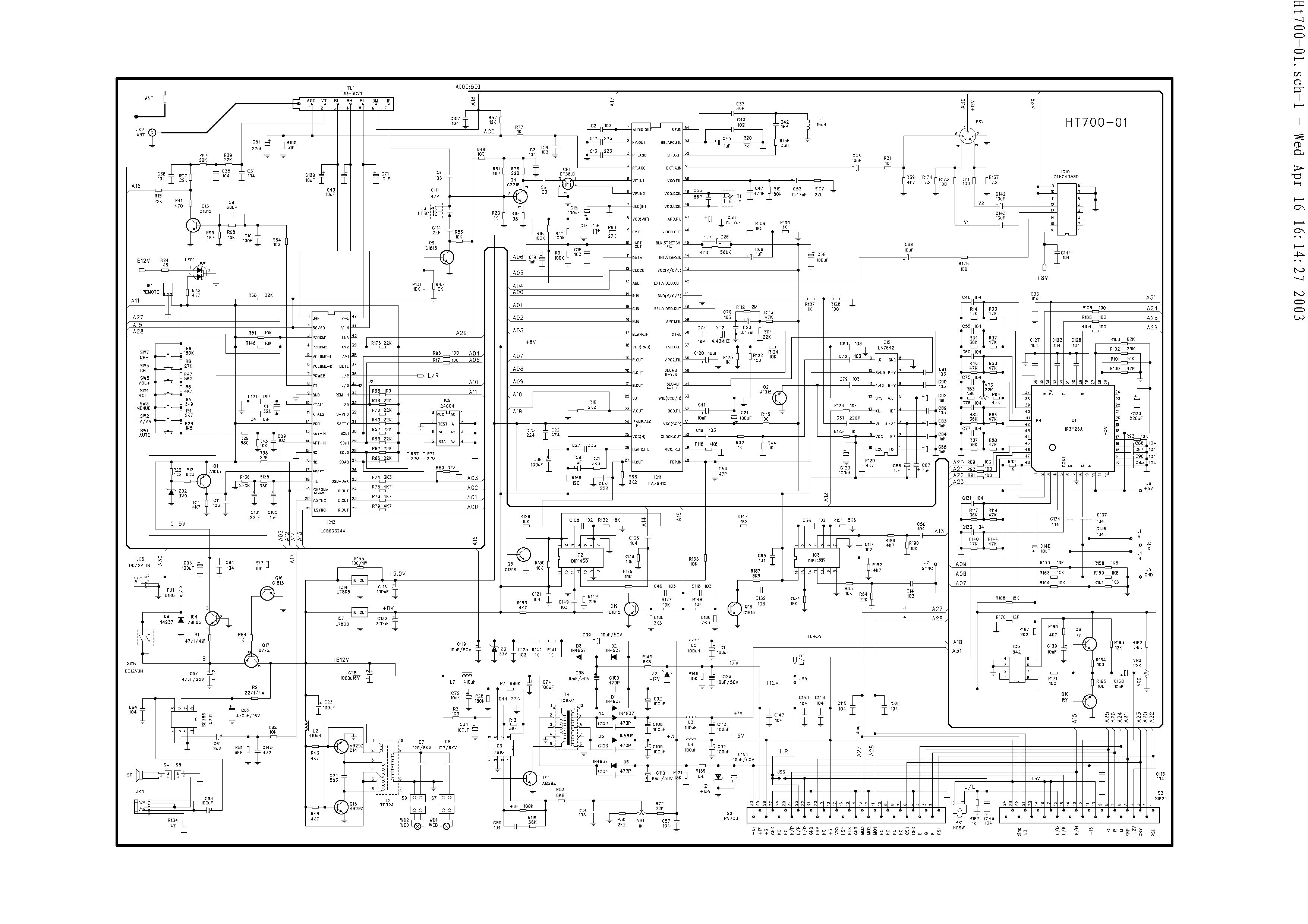

Принципиальная электрическая схема
Принципиальная электрическая схема телевизоров приведена на рис. 3.2. Основа шасси — микросхемы фирмы SANYO. Это — микроконтроллер LC863324 (IC13) и многофункциональная микросхема (тракты ПЧИ, ПЧЗ, видеодетектор, FM-демодулятор, синхропроцессор, декодеры сигналов цветности PAL/NTSC) LA76810 (IC11). Декодер сигналов SECAM реализован на микросхеме LA7642 (IC12).
Рис. 3.2. Принципиальная электрическая схема шасси HT700-01
В качестве интерфейса между видеопроцессором LA76810 и ЖК панелью используется специализированная микросхема фирмы SHARP IR3Y26A (IC1).
Источник питания телевизоров питается напряжением 12 В от АС/DC-адаптера (см. таблицу 3.1). Он формирует стабилизированные гальванически развязанные от сети постоянные напряжения для питания всех узлов телевизоров. Он состоит из двух узлов: импульсного однотактного преобразователя на основе ШИМ контроллера LA7610 (IC6), управляющего силовым ключом A829 (Q11), и двухтактного генератора на элементах Q14, Q15, от которого питается лампа подсветки ЖК панели — люминесцентная лампа с холодным катодом (CCFL).
Рассмотрим более подробно принципиальную электрическую схему.
Радиоканал
Телевизионный сигнал поступает на антенный вход аналогового тюнера TU1 (TDQ-3CV1). Тюнером управляет микроконтроллер IC13. Сигналы выбора диапазона с выв. 1, 41 и 42 МК поступают на контакты 3-5 тюнера. Напряжение ВЧ АРУ формируется соответствующей схемой в составе микросхемы IC11 и с ее выв. 4 подается на контакт 1 тюнера. Напряжение настройки для тюнера (0…33 В) формируется схемой на транзисторе Q6 из напряжения 33 В, которое вырабатывается источником питания. Схема управляется 14-битным широтно-импульсным модулятором (ШИМ) в составе микроконтроллера (ее выход VT — выв. 8). Цифровая часть тюнера питается напряжением 5 В (контакт 6) от источника питания.
Сигнал ПЧ с контакта 7 тюнера TU1 через предварительный усилитель на транзисторе Q4 и полосовой фильтр CF1 (CF38.0) поступает на дифференциальный вход УПЧ (выв. 5, 6 IС11). Дальнейшая обработка ТВ сигнала осуществляется многофункциональной микросхемой LA76810.

После усиления и демодуляции ПЦТC снимается с выв. 46 IC11 и поступает на вход переключателя видеосигналов «внутренний/внешний» — выв. 44 IC11. На второй вход переключателя (выв. 42) через аналоговый мультиплексор IC10 подаются внешние видеосигналы V1 и V2 с разъема PS2. Мультиплексор управляется с выв. 39 микроконтроллера IC13. Выбранный видеосигнал обрабатывается в каналах яркости и цветности видеопроцессора IC11 и поступает на выход микросхемы — выв. 19-21, а отсюда — на интерфейс ЖК-панели, микросхему IC1 (IR3Y26A).
Если принимается сигнал системы цветности SECAM, то он обрабатывается внешним декодером на микросхеме IC12 (LA7642). Для работы микросхемы на нее подаются следующие сигналы:
- ПЦТС на выв. 14 IC12 с выв. 40 IC11;
- стробирующие импульсы SSC на выв. 10 IC12 с выв. 28 IC11;
- опорная частота 4,43 МГц от схемы ФАПЧ демодулятора на выв. 11 IС12 с выв. 37 IC11 (через повторитель на транзисторе Q2);
- опорная частота для подстройки фильтра «клеш» 4,286 МГц на выв. 9 IC12 с выв. 30 IC11;
- сигнал выбора системы SECAM на выв. 12 IC12 с выв. 37 IC11 (высокий потенциал, более 3 В).
С выхода микросхемы (выв. 6 и 7 IC12) снимаются цветоразностные сигналы R-Y, B-Y и поступают на вход видеопроцессора — выв. 34 и 35 IC11.
Номинальное напряжение питания микросхемы IC 12 (выв. 15) — 7,5…8 В, потребляемый ток составляет 35…40 мА.
В состав микросхемы IC11 входит синхропроцессор, вырабатывающий строчные и кадровые СИ для синхронизации соответствующих узлов телевизора. Эти сигналы используются для синхронизации микросхемы интерфейса ЖК панели IC1. Строчные СИ снимаются с выв. 27 IC11 и через инвертор на транзисторе Q3 поступают на входы микросхем IC2 и IC3.
Узел на микросхеме IC2 (4 элемента 2И-НЕ со структурой КМОП) формирует на выходе (вывод 10) сигнал обратной связи для нормального функционирования схемы ФАПЧ в составе микросхемы IC11 (имитирует функционирование строчной развертки ЭЛТ телевизора). Этот сигнал подается на выв. 28 IC11.
Кадровые СИ (выв. 23 IC11) через инвертор на транзисторе Q19 и один из элементов микросхемы IC2 (вход — выв. 12, выход — выв. 11) поступают на выв. 20 IC13 для кадровой синхронизации изображения экранного меню.
Второй узел на микросхеме IC3 из кадровых СИ (поступают с выв. 23 IC11) и строчных СИ вырабатывает два синхросигнала:
- сигнал строчной частоты, снимается с выв. 10 IC3 и подается на выв. 21 IC13 для строчной синхронизации изображения экранного меню;
- композитный синхросигнал (КСИ+ССИ), снимается с выв. 11 IC3 и подается для синхронизации интерфейса ЖК панели на выв. 2 IC1.
Звуковой сигнал также обрабатывается микросхемой IC11. Выходной сигнал тракта подается на вход переключателя «внутренний/внешний» (входит в состав этой микросхемы). На второй вход переключателя (выв. 51) подается звуковой сигнал с разъема НЧ входа PS2. Выбранный пользователем звуковой сигнал подается на регулируемый усилитель, а с него — на выв. 1 микросхемы. отсюда — на вход усилителя звуковой частоты — выв. 3 IC201 (SC386 – аналог LM386). Эта микросхема на нагрузке 8 Ом развивает выходную мощность 0,3 Вт, работает в диапазоне питающих напряжений 5…18 В и имеет ток покоя 4 мА. Выходной сигнал снимается с выв. 5 IC201 и, через разделительный конденсатор С63 и разъем JK3, подается на наушники или через разъем S8/S4 — на динамическую головку.
Микросхема УМЗЧ питается напряжением +12 В (выв. 6) от источника питания.

Типовые неисправности телевизоров и их устранение
Отсутствуют изображение и звук, экран не светится
Сетевой индикатор LED1 должен светиться (красного цвета). Если он не светится, проверяют наличие напряжения 5 В на микроконтроллере IC13 (выв. 12). При отсутствии питания проверяют стабилизатор IC4 (выв. 1 — 12 В, выв. 2 — «земля», выв. 3 — 5 В). Если напряжение на входе стабилизатора есть, а на выходе отсутствует, возможно, короткое замыкание в цепях нагрузки. Отключают вывод микросхемы от схемы и, если 5 В появится на выв. 3 — устраняют причину короткого замыкания. Но, как правило, выходит из строя сама микросхема 78L05.
Если сетевой индикатор светится, проверяют изменение потенциала от нуля до 5 В и обратно на выв. 7 IC13, нажимая кнопку POWER на ПДУ (или CH+/– на передней панели ТВ). Если потенциал не изменяется, проверяют внешние элементы IC13: XT11, Q1, ZD2, если они исправны и сигналы на выв. 10, 11, 17 в норме (см. описание), а шины I2C не работают (на выв. 27-30 должны быть импульсные сигналы размахом 5 В), проверяют микросхему энергонезависимой памяти IC9. Ее лучше заменить на заведомо исправную с рабочей прошивкой.
Если сигнал на выв. 7 IC13 есть, проверяют работу транзисторного ключа Q16 Q17 и поступление напряжения 12 В на преобразователь — на конденсаторе С28 должно появляться 12 В. Если питание есть, а выходные напряжения источника питания отсутствуют, проверяют наличие импульсов размахом 4…5 В на выв. 4 контроллера IC6. Если импульсы отсутствуют, проверяют питание (12 В на выв. 5) и все внешние элементы микросхемы, а в первую очередь, R13, С44, С72, R28, цепь обратной связи R72, VR1, R30, C151, R1119, R69, C59, наличие опорного напряжения 2,5 В на выв. 8 IC6 (если 2,5 В нет — микросхема неисправна). Если указанные элементы исправны, проверяют вторичные цепи источника на отсутствие короткого замыкания и, если оно есть, устраняют причину.
Нет звука, изображение есть
При наличии звукового сигнала на выходе (выв. 5) усилителя звуковой частоты IC201 проверяют конденсатор С63, разъемы JK3 (при частом использовании наушников пропадает контакт), S5/S7 и динамическую головку. Если сигнал на выв. 5 IC201 отсутствует, проверяют его на входе усилителя — выв. 3 и на выв. 1 IC11. Если сигнала нет и на выходе микросхемы IC11, перед ее заменой проверяют внешние элементы, подключенные к выв. 47-54.
Нет звука при работе с НЧ входа
Проверяют наличие звукового сигнала размахом 0,25…0,5 В на выв. 51 IC11. Если его нет, проверяют наличие контакта в разъеме PS2 и исправность элементов R31, R59, C46. Если сигнал на входе микросхемы есть, необходима ее замена.
Нет изображения, звук есть
Проверяют наличие питающих напряжений на разъеме ЖК панели (5, 12, и –15 В на контактах 10 (17, 18, 23), 4 и 11 разъема PS1 соответственно). Если питание есть, визуально проверяют свечение ламп подсветки. Если они не светятся, проверяют DC/AC-преобразователь на элементах Q14, Q15, T2, исправность состояние контактов разъемов S7, S9 и сами лампы. При подозрении на неисправность ламп, их можно заменить на эквивалент — резисторы номиналом 100 кОм/2 Вт и проверить наличие переменного напряжения 450…500 В частотой 50 кГц на выходе преобразователя.
Если лампа подсветки работает, но изображение отсутствует, проверяют видеопроцессор IС11 и интерфейсную микросхему IC1 (см. описание). При наличии видеосигналов на выходах микросхемы IC1, скорее всего, неисправна ЖК панель и необходима ее замена.
Отсутствует изображение ТВ программ, экранное меню есть
Для сокращения времени поиска неисправности вначале проверяют прошивку EEPROM — заменяют микросхему IC9 на заведомо исправную (с рабочей прошивкой). Если результата нет, проверяют тракт радиоканала. Для этого удобнее всего использовать генератор телевизионных сигналов. Сигнал цветных полос SECAM с ПЧ 38 МГц подают непосредственно на базу транзистора Q4. Если изображение появляется, скорее всего, неисправен тюнер или цепи его управления. Проверяют питание и управляющие сигналы тюнера (см. описание) и устраняют проблему, если она есть. Если изображение цветных полос не появляется на экране, проверяют заменой фильтр CF1 и микросхему IС11. Перед заменой микросхемы необходимо проверить ее питание и кварцевый резонатор XT2 (4,43 МГц).
Отсутствует цвет при приеме программ телевещания
Возможно, недостаточен уровень принимаемого антенной телевизионного сигнала. Если это не так (другой телевизор работает нормально), проверяют установку системы цветности (в нашем случае — SECAM) и уровень цветовой насыщенности в меню пользователя. Если все в порядке, проверяют наличие сигнала частотой 4,43 МГц на выв. 38 IC11, при отсутствии заменяют резонатор ХТ2 и конденсатор C73. Если генератор работает, проверяют все внешние элементы микросхемы IС12 и управляющие и тактовые сигналы (см. описание). Если элементы исправны и сигналы на декодер цветности подаются — заменяют микросхему IC12.
Телевизор не реагирует на команды пульта дистанционного управления
Проверяют ПДУ (его батарейки и элементы схемы — микросхему, резонатор 455 кГц, выходной транзистор и ИК диод). Пульт можно быстро проверить с помощью цифровой видео- или фотокамеры. В режиме съемки направьте пульт на камеру и нажимают одну из кнопок — светодиод на пульте должен светиться. Если пульт исправен, проверяют фотоприемник IR1 (рис. 2). На выв. 1 должен быть сигнал размахом около 5 В. Если сигнал есть и поступает через разъем на вход микроконтроллера (выв. 34), заменяют IC13.
Телевизор не реагирует на команды с передней панели
Нажимают на одну из кнопок передней панели и проверяют изменение потенциала на выв. 13 IC13. Если потенциал не изменяется или равен нулю, проверяют резисторы делителя (R9 R8 R47 R6 R5 R4 R26 R 29 R45), конденсатор C29. Если потенциал на выв. 13 IC13 изменяется при нажатии кнопок, а реакция телевизора отсутствует, заменяют микроконтроллер.
При замене микроконтроллера следует обратить внимание на то, что прошивка нового была той же версии (можно взять с рабочего ТВ). Код прошивки находится на корпусе микросхемы (например, LC863324A-50Z0).
Через некоторое время «уходит» частота настройки на ТВ канал
Вначале проверяют напряжение питания микросхемы IC13 и IC9. Довольно часто выходит из строя стабилизатор IC4 (78L05) и выдает завышенное напряжение (вместо 5 В 7…9 В). Если питание в норме, проверяют прошивку EEPROM — заменяют микросхему IC9 на заведомо исправную (с рабочей прошивкой). Если проблема не решается, возможно «ушли» параметры опорного контура видеодетектора Т1 C55 и сигнал AFT на выв. 10 IC11 формируется некорректно. Необходимо немного изменить настройку контура, повернув сердечник на ¼ оборота вначале в одну, затем в другую сторону, каждый раз проверяя ТВ в режиме автопоиска. Если результата нет, проверяют внешние элементы IC11, подключенные к выв. 47 и 10. если они исправны — заменяют IC11. В последнюю очередь заменяют микроконтроллер.
В ручном режиме удается настроиться на ТВ каналы, а в автоматическом — нет
Как правило, это связано с неисправностью микроконтроллера IC13 по входу идентификации — выв. 33. Если высокий потенциал на этом выводе при настройке на канал появляется, но уровень его ниже 2 В, можно попытаться решить проблему, увеличив номинал резистора R36 (22 кОм) до 100 кОм. Если это не помогает, заменяют микроконтроллер.
Отсутствует синхронизация изображения
Проверяют питание микросхемы IC11: 5 В на выв. 8 и 8 В на выв. 18. Если есть проблемы, проверяют соответствующие стабилизаторы (IC14 и IC7). Если питание в норме, проверяют (заменой) конденсаторы C30 (1 мкФ) и С27 (0,033 мкФ), подключенные к выв. 26 IC11. Если они исправны и сигналы кадровой и строчной синхронизации на выходах IC11 в норме (выв. 23 и 27), а на выв. 2 IC1 отсутствует или искажен композитный синхросигнал, проверяют работу узлов на микросхемах IC2 и IC3 (см. описание). Если сигнал на выв. 2 IC1 в норме, вначале заменяют эту микросхему, а затем, если проблема не решена, — ЖК модуль.
