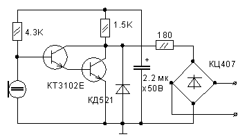

Замена угольного микрофона в телефоне

  • Если вам так уж хочется оставить угольный микрофон, но уменьшить шумы, пропускайте через него меньший ток, который усилить эмиттерным повторителем. Схему лень рисовать, слишком простая - транзистор и резистор. Правда, если полярность может меняться, добавить диодный мост и стабилитрон для защиты от сигнала вызова
  • Есть в продаже НАШИ электретные аналоги угольных мкф. Не помню тип, но присоединительно-габаритные параметры такие же. Качество, как мной при эксплуатации ожидалось - замечательное! Это я к тому, что остались ещё раритеты всяких типов служебной связи, вполне действующих, но угольные мкф - только под замену!
  • Это есть, я ставил эти панельки, нормально, но ведь речь идет о сохранении раритета.

  • Недавно пришлось чинить старинный немецкий ТА одной бабульке (он дорог ей как память :) ), и тоже возник вопрос о замене угольного микрофона. Я делал по этой схеме: [ATTACH]16052[/ATTACH] Только вместо указанного ключа, который в лом было искать, я поставил туда обычный ключевой MOSFET в D2PAK с какой-то дохлой материнской платы. Пришлось слегка покрутить смещение в целях повышения уровня неискажённого сигнала (линейный участок характеристики этих транзисторов оченно невелик), но в целом схема завелась сразу. Остальные детали тоже были сдуты с разного дохлого компьютерного железа - этого добра нынче полно везде и на шару. "Родная" подставка из трубки была выдрана, вместо оной по бокам микрофонной части изнутри были вклеены дихлорэтаном стойки с латунными втулками от ноутбучного корпуса (ещё один неиссякаемый источник халявных запчастей!), к коим и прикрепилась теми же ноутбучными винтиками новая плата. Микрофон был взят из гарнитуры от мобилы, опять-таки, на халяву. Работает всё это добро вполне качественно, и это при полном отсутствии материальных затрат, не считая возни с печаткой и электричества, съеденного компом, утюгом и принтером. :) Кстати, халявный текстолит подходящих размеров я извлекаю из плат дохлых матриц от ноутов или мониторов - там есть широкие участки покрытой лаком меди, и, если неохота выделываться с ЛУТ, можно просто процарапать рисунок скальпелем.
