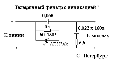

Телефонный фильтр для модема
С. Светлов
s_svetlov [ a ] bk.ru
Данный фильтр предназначен для улучшения связи через модем. Схема является примитивным ФСЧ. Светодиод индицирует подключение модема к телефонной линии. Всю схему можно свободно расположить в корпусе для телефонной розетки, а светодиод крепится сверху на клею в отверстии корпуса. Так же может потребоваться регулировка резистора Rn, он ограничивает напряжение через светодиод и частично влияет на параметры фильтра - зависит от типа модема и АТС, среднее значение около 100ом. При подключении следует соблюдать полярность! Конечно, фильтр не является полной панацеей для улучшения связи, но мне он немного помог.
