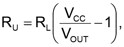

На Рисунке 1 показан имитатор для четырех температур. Чтобы получить низкий выходной импеданс, сопротивления резисторов R2, R4, R6 и R8 выбраны равными 1.3 Ом. Для выполнения требования, касающегося состояния имитатора между тестами, однополюсные переключатели без фиксации включены цепочкой таким образом, что когда нажатых переключателей нет, выход схемы соединен с землей. Нажимая на переключатели, можно получить на выходе одно из напряжений, заданных делителями R1/R2, R3/R4, R5/R6 или R7/R8. Предположим, например, что эквивалентные температуры имитатора равны 550, 855, 900 и 1070 °F. Напряжения хромель-алюмелевой термопары можно найти в [1]. Но имейте ввиду, что напряжения в этой книге приведены только для температуры холодного спая 32 °F. Рабочие температуры всегда различны, поэтому под каждую из них напряжения надо пересчитывать. Предполагая, что температура окружающей среды равна приблизительно 100 °F, можно найти выходные напряжения термопары, вычитая 1.52 мВ из значения для 32 °F (Таблица 1). Рассчитать сопротивления резисторов делителя можно с помощью следующей формулы:
где
RU – сопротивление верхнего резистора делителя,
RL – сопротивление нижнего резистора делителя,
VCC – напряжение источника питания,
VOUT – выходное напряжение.
