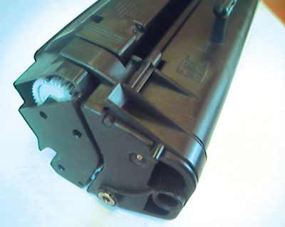

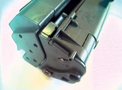

Кардинальные отличия картриджей C3906A и C4092A показаны на рис. 1 и 2. Различаются только их левые боковые крышки (если картридж держать этикеткой к себе), остальные конструктивные различия роли не играют.

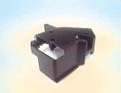

Для того чтобы картридж C3906A стал совместим с принтерами HP LJ 1100, Canon LBP 810 и Canon LBP 1120, необходимо доработать только его левую боковую крышку, которая на рис. 3 обведена красной линией.
Для того чтобы картридж C3906A стал совместим с принтерами HP LJ 1100, Canon LBP 810 и Canon LBP 1120, необходимо доработать только его левую боковую крышку, которая обведена красной линией

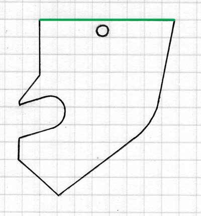

Вырезают по линии шаблон
Необходимо с помощью ножовки по металлу спилить часть крышки. Доработку выполняют в следующей последовательности:
  1. Вырезают по линии шаблон, показанный на рис. 4 (размеры клетки — 5х5 мм);
  2. Прикладывают его к крышке картриджа (отверстие на шаблоне должно совпадать с отверстием на крышке);
  3. Делают отметку на крышке по зеленой линии на шаблоне;
  4. Делают пропил в крышке по этой линии на глубину 6 ±0,5 мм (отметка должна остаться со стороны отверстия);
  5. Делают пропил сбоку параллельно наружной плоскости крышки, чтобы отделить ненужную часть.

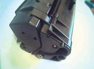

На рис. 5 показана крышка картриджа после доработки.
Фрагмент картриджа C3906A после доработки

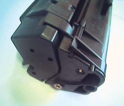

На рис. 6 показан фрагмент картриджа C3906A после доработки.
Для того чтобы во время доработки в механизм картриджа не попала стружка, крышку необходимо снять. Если этого не делать, то после доработки картриджа узел шестерен необходимо пропылесосить.
Доработанные таким образом картриджи эксплуатируются уже более года и нареканий не вызывают.
