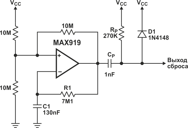

В случаях, когда требуется гарантировать надежную работу устройства, управляемого процессором, очень часто разработчики, не доверяя сторожевым таймерам, выбирают вариант периодического сброса процессора. В системах с низким энергопотреблением генератор периодического сброса может потреблять значительную часть общего тока системы, или не может гарантированно работать при низких напряжениях.
В этой статье описывается малопотребляющий генератор сброса, раз в секунду формирующий импульсы низкого уровня длительностью 100 мкс. В диапазоне напряжений питания от 1.8 В до 5.5 В период импульсов практически не меняется, а ток потребления составляет менее 1 мкА (Рисунок 1).
Эта схема сброса, потребляющая ток менее 1 мкА, формирует 100-микросекундные импульсы каждые 1.3 с.
Рисунок 1. Эта схема сброса, потребляющая ток менее 1 мкА, формирует
Схема представляет собой немного видоизмененный обычный автоколебательный генератор с дифференциатором и диодным ограничителем на выходе. Ширину импульса можно изменять подбором номиналов CP или RP, а для смены полярности потребуется включить в противоположном направлении диод D1. Период колебаний регулируется элементами R1 или C1.
Для этой схемы идеально подходит компаратор MAX919 в корпусе SOT23, потребляющий ток 350 нА от источника питания, напряжение которого может находиться в диапазоне от 1.8 В до 5.5 В. Измерения в полной схеме показали, что потребляемый ею ток при 25 °C составляет менее 1 мкА, позволяя схеме работать от одного литиевого элемента типоразмера AA в течение 250 лет!
При тщательном выборе компонентов схема может генерировать импульсы с периодом от миллисекунд до минут. Для обеспечения хорошей температурной стабильности резисторы R1 и RP должны быть металлопленочными, а конденсаторы C1 и CP следует выбирать с диэлектриком NP0. Считая, что схема работает на КМОП вход с высоким входным сопротивлением и логическим порогом 30% от напряжения шины питания, для выбора номиналов компонентов, определяющих длительность и период импульсов, можно использовать следующие формулы:
Ширина импульса ≡ 0.36 RPCP
Период ≡ 1.4 R1C1
Измеренная ширина импульса оказалась равна:
  • 1.308 с при напряжении питания 4.5 В,
  • 1.306 с при напряжении питания 1.8 В.

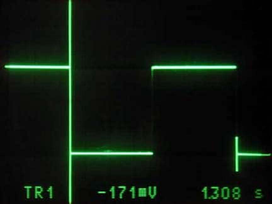

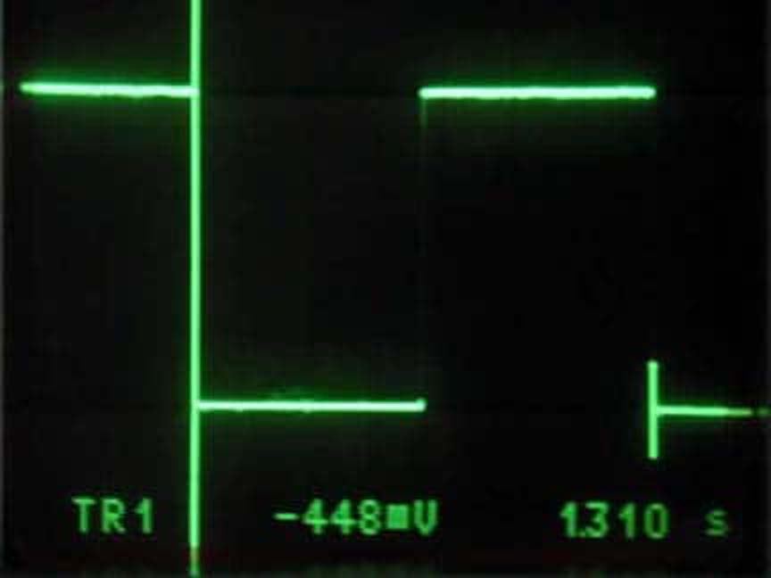

Выход компаратора. Горизонтальная шкала: 200 мс/дел; вертикальная шкала: 1 В/дел; напряжение питания: 4.5 В; амплитуда: 4.48 В пик-пик; период: 1.310 с.
Рисунок 2. Выход компаратора. Горизонтальная шкала: 200 мс/дел;
Выход компаратора. Горизонтальная шкала: 200 мс/дел; вертикальная шкала: 500 мВ/дел; напряжение питания: 1.7 В; амплитуда: 1.7 В пик-пик; период: 1.308 с.
Рисунок 3. Выход компаратора. Горизонтальная шкала: 200 мс/дел;
Выход схемы. Горизонтальная шкала: 100 мкс/дел; вертикальная шкала: 1 В/дел; напряжение питания: 4.5 В; ширина импульса (по уровню 30%): 100 мкс.
Рисунок 4. Выход схемы. Горизонтальная шкала: 100 мкс/дел;

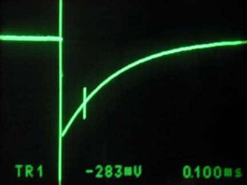

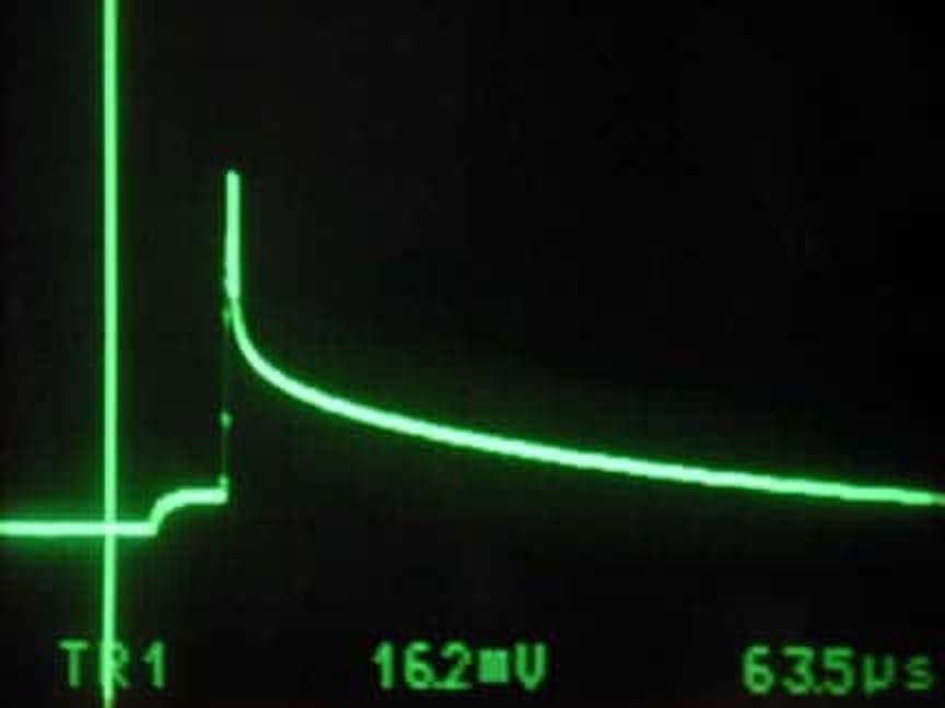

Рисунок 5. Выброс на выходе схемы. Горизонтальная шкала: 50 мкс/дел;
вертикальная шкала: 50 мВ/дел; напряжение питания: 4.5 В;
величина выброса: 162 мВ.
