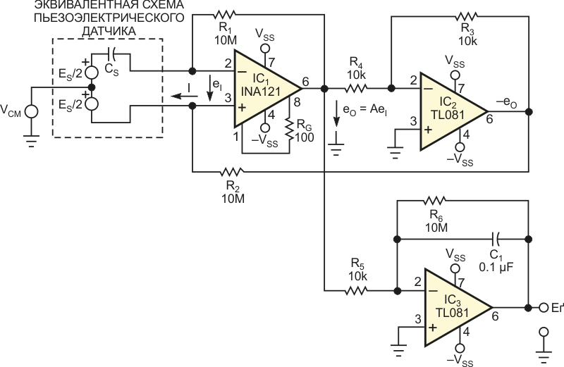

Рисунок 1. Три усилителя и несколько пассивных компонентов подавляет паразитные
шумы, приходящие на пьезоэлектрический акселерометр.
Проектируя печатную плату, необходимо позаботиться об охранных кольцах, а выбранный усилитель должен иметь пикоамперные входные токи смещения. В противном случае емкость датчика и входные токи, идущие через резисторы обратной связи, будут вносить фазовый сдвиг в сигнал, подаваемый на инструментальный усилитель. Для того чтобы исключить необходимость в охранных кольцах и строгих требованиях к изоляции, в схеме на Рисунке 1 используется инструментальный усилитель с обратной связью, измеряющий не напряжение холостого хода датчика, а его ток короткого замыкания. Синфазное напряжение VCM между датчиком и сигнальной землей возникает из-за проникновения помех от соседних источников через паразитные емкостные связи. Выходной ток датчика I и его напряжение холостого тока ES связаны следующей формулой:

Резисторы R1 и R2 обеспечивают обратную связь и пути возврата входных токов для инструментального усилителя IC1 (INA121), а резистор RG задает коэффициент усиления. Равный 0.5 пА входной ток усилителя INA121 на резисторах обратной связи 10 МОм создает падения напряжения 5 мкВ. При коэффициенте усиления усилителя, равном 500, смещение выходного сигнала микросхемы IC1 составляет 2.5 мВ. Усилитель IC2 (TL081) обеспечивает единичное усиление и инверсию сигнала.

При использовании компонентов с номиналами, указанными на Рисунке 1, коэффициент усиления каскада на IC1 составляет 500. Сопротивления резисторов R1 и R2 равны 10 МОм, а емкость пьезоэлектрического датчика – 500 пФ. Для наивысшей представляющей интерес частоты 10 Гц произведение 2RωCS равно 0.6, что намного меньше, чем 2A +1 = 501, и выходной сигнал датчика ES без фазовых искажений проходит на выход E'. Эта схема может измерять изменения квазистатической силы в частотном диапазоне, ограниченном временем разряда конденсатора C1.
