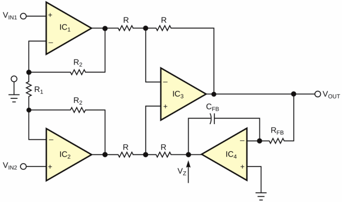

Этот инструментальный усилитель со связью по переменному току рассчитан на максимальное входное напряжение всего ±5 мВ.
Рисунок 1. Этот инструментальный усилитель со связью по переменному току рассчитан
Принцип работы этого инструментального усилителя со связью по переменному току заключается в поддержании среднего выходного напряжения на уровне 0 В. Для этого к классическому инструментальному усилителю на трех операционных усилителях добавляется петля обратной связи с автоматической установки нуля, состоящая из элементов IC4, RFB и CFB. Этот контур обратной связи создает частотно-зависимую передаточную функцию:

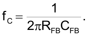

Из формулы видно, что инструментальный усилитель ведет себя как фильтр верхних частот с частотой среза по уровню –3 дБ равной
На первый взгляд может показаться, что автоматическая установка нуля на выходе инструментального усилителя происходит идеально. К сожалению, возможности автоматической установки нуля этой схемы сильно ограничены. Это ограничение можно определить, выразив выходное напряжение как функцию входных сигналов и выходного напряжения интегратора VZ:

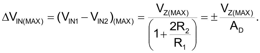

представляет собой дифференциальное усиление AD в полосе пропускания. При постоянном напряжении на выходе будет поддерживаться ровно 0 В до тех пор, пока выходное напряжение интегратора не достигнет уровня насыщения VZ(MAX).
Следовательно, приравнивание выходного напряжения к 0 В в приведенном выше выражении дает максимальное постоянное дифференциальное входное напряжение, с которым может работать эта схема:

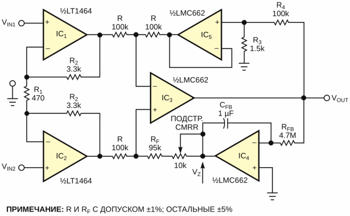

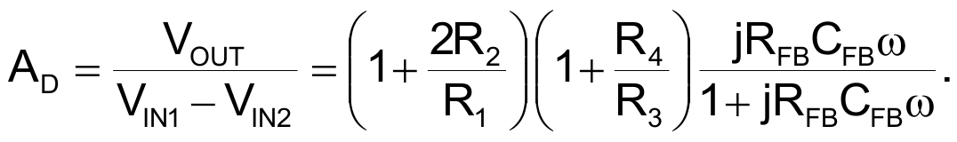

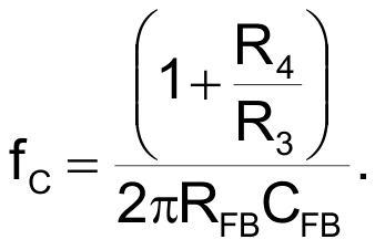

Рассмотрим, к примеру, типичные характеристики и ограничения портативной биотелеметрической системы: дифференциальный коэффициент усиления 1000, расщепленные источники питания ±5 В и операционные усилители с rail-to-rail выходами. В этой системе применение формулы для ΔVIN дает максимальное постоянное напряжение на дифференциальном входе всего ±5 мВ. Такие ограниченные характеристики неприемлемы для биологических приложений, в которых встречаются дифференциальные входные постоянные напряжения ±0.15 В. Схема инструментального усилителя со связью по переменному току, показанная на Рисунке 2, позволяет преодолеть это ограничение за счет добавления цепи «активной обратной связи», которая включает в себя делитель напряжения R3-R4 и соответствующий буферный усилитель IC5. После такого изменения следующие формулы описывают новую передаточную функцию и нижнюю частоту среза, соответственно:
Выражение для выходного напряжения как функции входного сигнала и выходного напряжения интегратора VZ приобретает вид:
В этом выражении
представляет собой новый дифференциальный коэффициент усиления в полосе пропускания.

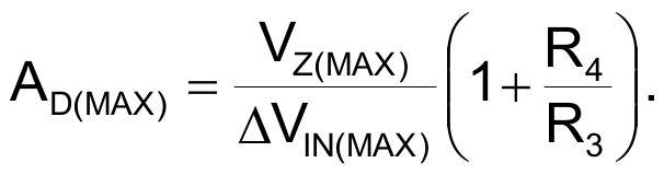

При постоянном напряжении на выходе будет поддерживаться ровно 0 В до тех пор, пока выходное напряжение интегратора не достигнет уровня насыщения VZ(MAX). Следовательно, приравнивание выходного напряжения к 0 В в новых формулах дает новые значения максимального постоянного дифференциального входного напряжения и дифференциального усиления. Это, соответственно:
и
В приведенных выше формулах дополнительный член 1+R4/R3 представляет собой коэффициент усиления каскада с активной обратной связью.
Новые выражения для ΔVIN(MAX) и AD(MAX) наглядно демонстрируют преимущества инструментального усилителя с активной обратной связью, показанного на Рисунке 2. При одинаковом дифференциальном коэффициенте усиления можно расширить диапазон напряжений поляризации ΔVIN(MAX) в число раз, равное коэффициенту усиления каскада с активной обратной связью. И наоборот, во столько же раз можно увеличить дифференциальное усиление при заданном диапазоне напряжений поляризации ΔVIN(MAX).
Этот инструментальный усилитель может работать с дифференциальными входными напряжениями в диапазоне ±0.34 В.
Рисунок 2. Этот инструментальный усилитель может работать с дифференциальными
Единственный недостаток такой топологии хорошо виден из выражения для fC – это верхняя частота среза. Эта частота умножается на коэффициент усиления каскада с активной обратной связью. Поэтому для поддержания заданной частоты среза необходимо умножить постоянную времени на коэффициент, равный коэффициенту усиления каскада с активной обратной связью. Этот фактор может стать проблемой при обработке сигналов, спектр которых содержит низкочастотные составляющие. В таких приложениях номиналы RFB и CFB могут достигать запредельных значений. Следовательно, необходимо найти компромисс между постоянной времени и коэффициентом усиления каскада с активной обратной связью. Типичным примером такого компромисса являются номиналы компонентов на Рисунке 2: Номиналы приведены для усилителя ЭЭГ (электроэнцефалограмм) с расщепленными источниками питания ±5 В. Усилитель имеет дифференциальный коэффициент усиления 1000, нижнюю частоту среза 2.3 Гц и может работать с постоянным дифференциальным входным напряжением в диапазоне ±0.34 В.
Для получения таких характеристик коэффициенты усиления каскада с активной обратной связью и дифференциального усилителя необходимо установить равными 67.6 и 15, соответственно. При таких значениях коэффициентов усиления шумовые характеристики инструментального усилителя со связью по переменному току, представленного на Рисунке 2, аналогичны характеристикам классического инструментального усилителя. Такая ситуация возникает из-за того, что каскад автоматической установки нуля и каскад с активной обратной связью – IC4 и IC5, – находятся после входных дифференциальных каскадов IC1 и IC2. Следовательно, коэффициент усиления дифференциального каскада примерно делит их соответствующие шумовые вклады, которые, таким образом, оказываются пренебрежимо малыми. В качестве IC1 и IC2 можно использовать несколько малошумящих операционных усилителей. Для портативных биотелеметрических приложений хорошим компромиссом с точки зрения плотности входного шума, частоты излома шумовой характеристики, входного тока смещения и отдаваемого тока является микросхема LT1464. (26 нВ/√Гц, 9 Гц, 0.4 пА и 230 мкА, соответственно).
Теоретический анализ с использованием шумовых параметров LT1464 показывает, что в наихудшем случае среднеквадратичное значение входного напряжения шумов не должно превышать 11 мкВ. Испытания опытных образцов подтверждают этот прогноз; измеренные входные шумовые напряжения составляют от 3 до 6 мкВ с.к.з. Подводя итог, можно сказать, что инструментальный усилитель со связью по переменному току и активной обратной связью хорошо подходит для приложений, требующих высокого дифференциального усиления, способности работать с большими постоянными дифференциальными входными напряжениями и низких уровней шумов.
