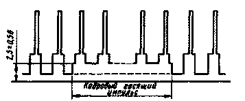

В отечественных телевизорах известный многим стробирующий импульс для блока цветности аппаратов второго поколения был двухуровневым. Его обозначали как сигнал SC. Кадровые гасящие импульсы поступали на блок цветности через отдельный провод и контакт межблочного соединителя. Затем в некоторых моделях третьего поколения и во всех телевизорах четвертого поколения полностью перешли на трехуровневые стробирующие сигналы, содержащие в себе и кадровый гасящий импульс, как показано на рис. 1.
Рис.1
Трехуровневые стробирующие сигналы стали обозначать SSC и называть суперстробирующими (super sand castle). Внутри микросхемы (процессора цветности) этот сигнал подвергается анализу в специальном узле раскодирования по уровням, и полученные импульсы направляются на те участки микросхемы, где они нужны.

Если изображение на экране приобретает видимые полосы обратного хода лучей и несколько искаженные цвета, то явно не хватает кадровых гасящих импульсов. Именно здесь и кроется главная трудность при модернизации. Дело в том, что на осциллограмме (рис. 2) сигнал SC выглядит так же, как и SSC вследствие более редкого появления кадрового гасящего импульса в трехуровневом сигнале (едва различимая тонкая горизонтальная линия в нижней широкой части импульса, показанная на рисунке штриховой линией).

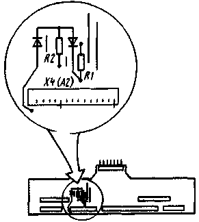

Для получения сигнала SSC необходимо добавить кадровые гасящие импульсы к сигналу SC, использовав простой узел, схема которого представлена на рис. 3. Его собирают навесным монтажом на плате межблочных соединений A3 так, как изображено на рис. 4 (точка соединения диодов и резистора R2 находится над платой). Для этого снимают перемычку, соединенную с контактом 4 соединителя Х4 (А2), и вместо нее впаивают резистор R1 узла. Точки с сигналами SC, КГИ и общий провод расположены в непосредственной близости от снятой перемычки. Придется лишь просверлить одно-два дополнительных отверстия в плате.

Если у вас нет осциллографа, то последовательно с резистором R2 временно впаивают переменный резистор сопротивлением 10 кОм, а его движок устанавливают в положение минимального сопротивления. При налаживании вращают движок до момента исчезновения линий обратного хода лучей на принимаемой картинке, т. е. до восстановления нормального цветного изображения на экране. Затем измеряют общее сопротивление резисторов (постоянного и переменного) и впаивают вместо них постоянный с сопротивлением примерно на 5...10 % больше измеренного.
При наличии осциллографа нужно засинхронизировать его импульсом с выхода узла-формирователя и добиться (переменным резистором) того, чтобы тонкая горизонтальная линия, проходящая через весь засинхронизирован-ный импульс SSC, опустилась вниз до его широкой части (см. рис. 2) и заняла положение примерно 2/3 от высоты этой части.
