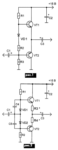

Однажды автору потребовалось умощнить выход измерительного генератора ГЗ-120. Генераторы ГЗ-120 рассчитаны на работу с нагрузкой 600 Ом. Владелец генератора ГЗ-120 настойчиво просил изготовить несложный схемотехнически усилитель мощности, который бы нормально функционировал на нагрузке 50 Ом в частотном диапазоне до 1 МГц, обеспечивая максимальное выходное напряжение хотя бы до 4 В (эффективное значение) без видимых на экране осциллографа искажений формы сигнала. Конструкция усилителя не должна содержать дефицитных или дорогостоящих зарубежных комплектующих. Необходимо было предусмотреть работу усилителя от имеющегося у владельца стабилизатора напряжения (СН) на 15 В, который собран на дискретных элементах и имеет защиту с ограничением тока в нагрузке. Задача показалась предельно простой, поэтому сразу взялись за практическое воплощение.
Выполнение этой задачи не должно было встретить каких либо осложнений вообще. От операционных усилителей (ОУ) решено было отказаться из-за работы ОУ на низкое сопротивление нагрузки, поскольку выход ОУ, опять же, придется умощнять. К тому же, среди недефицитных отечественных ОУ найдется совсем немного таких, которые способны устойчиво работать в столь широкой полосе частот в режиме большого сигнала, не говоря уже о работе на реактивную нагрузку при пониженном питающем напряжении.

Поскольку поставленная задача предполагала схемотехническую простоту, то первоначально было решено остановиться на схеме, показанной на рис.1. Транзистор VТ1 типа КТ815В, VТ2 – КТ814В, диоды VD1, VD2 – Д223, резисторы R1, R3 сопротивлением 2 кОм, R2 – 68 кОм, конденсатор С1 емкостью 22 мкФ х 40 В, С2, С3 – 1000 мкФ х 25 В. В таком виде схема встречалась автору в нескольких разных изданиях (книгах и журналах), причем без каких-либо схемотехнических изменений. Да и какой сюрприз может ожидать в такой простой схеме, ведь она практически работает? Но одна ошибка в этой схеме из книги [1, с.273] перекочевала и в журнал [2]. Дело в том, что с номиналом резистора R2, равным 68 кОм, согласно [1] или [2], схема обладает преждевременным ограничением (срезом) положительной полуволны выходного сигнала.
Иными словами, БУ неодинаково усиливает отрицательную и положительную полуволны синусоиды. Без видимых на экране осциллографа искажений выходной сигнал БУ возможен только до напряжения не более 2,3 В (действующее значение). Каждый транзистор должен иметь свой отдельный теплоотвод с охлаждающей поверхностью 20 см2. При питающем напряжении (Uпит) 15 В ток покоя (Iпок) достигает 270 мА. Зависимость тока покоя от напряжения питания приведена в таблице.

Увеличить предельное значение выходного напряжения, при котором еще отсутствуют искажения формы сигнала, можно за счет симметрирования плеч данного двухтактного БУ. Для этого номинал резистора R2 уменьшают более чем в 200 раз! Этот резистор (330 Ом) подбирают исходя из достижения максимальной амплитуды положительной полуволны выходного сигнала БУ при оптимальном (минимально возможном) значении Iпок.
Установка резистора 330 Ом автоматически увеличивает Uвых.макс БУ до 3 В и снижает Iпок более чем в два раза – он теперь равен всего лишь 125 мА при Uпит=15 В. В таком варианте цепи смещения изломы синусоиды на выходе БУ наблюдаются только на частотах более 1,5 МГц и при Rн<200 Ом. При частоте 1,5 МГц и Rн=300 Ом эти искажения на экране осциллографа уже незаметны.

Дальнейшего улучшения параметров БУ удалось достичь совершенствованием схемцепей смещения транзисторов. Последующий шаг в этом направлении представлен схемой БУ, показанной на рис.2. Резистор R2 (рис.1) заменен диодом VD2. Кроме того, в схему нового БУ дополнительно включены конденсаторы С4 и С5.
Несущественными и малоэффективными такие изменения могут показаться только на первый взгляд. Дело в том, что цепь смещения транзисторов должна выполнять не одну только функцию формирования стабильного напряжения смещения. В данном случае имеем дело с очень простым, но чрезвычайно важным генератором напряжения в схеме БУ. Эта схема должна обеспечивать быстрое переключение транзисторови обладать минимальным внутренним сопротивлением как на постоянном, так и напеременном токе. Все перечисленное должно обеспечиваться во всем рабочем диапазоне частот БУ. Длительное время на упомянутые обстоятельства практически не обращали внимания. И только за последние годы ситуация изменилась в лучшую сторону.
Наличие двух диодов приводит также кулучшению термостабильности режима работы по постоянному току (тока покоя) БУ.Даже без применения конденсаторов С4 иС5 этот БУ обеспечивает неискаженнуюформу синусоиды уже при 3,4 В (действ.) всравнении с модернизированной схемойБУ рис.1 (для R2=330 Ом) и Uвых.макс=3 В.Казалось бы, преимущество не столь значительное, но в схеме рис.2 Iпок равен всеголишь 45 мА! Сопротивление нагрузки в обоих вариантах БУ 50 Ом.
Теперь, пожалуй, еще об одном оченьважном и интересном, а главное – весьмаценном с практической точки зрения вопросе. Шунтирование диодов конденсаторами С4 и С5 позволило получить неискаженную форму синусоиды Uвых.макс напряжением 5 В (эффективное значение). При С4=С5=0,47 мкФ Uвыхмакс=5 В при частоте более 200 Гц (Rн=50 Ом).

При работе БУ на НЧ и на ВЧ, т.е. в широком диапазоне частот, схему смещения БУ выполняют согласно рис.3. Здесь вместодвух конденсаторов С4 и С5 (рис.2) установлен всего один конденсатор С4. Параллельно ему включен электролитический конденсатор С5, минимизирующий искажениясинусоиды на НЧ. В качестве конденсатораС1 следует применять экземпляр с минимальной утечкой, например К53-18.
