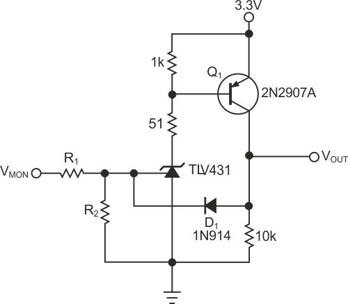

На Рисунке 1 изображена схема простого автономного детектора перенапряжения. Схема следит за напряжением VMON и устанавливает высокий уровень на выходе VOUT, когда контролируемое напряжение превысит установленный порог, минимально возможное значение которого для этой схемы равно 1.25 В. Работой детектора управляет микросхема шунтового регулятора TLV431. Эта микросхема основана на популярном шунтовом регуляторе TL431. Отличие между двумя регуляторами состоит в том, что опорное напряжение у TLV431 равно 1.25 В, а у TL431 – 2.5 В.
С помощью шунтового регулятора можно сделать недорогой детектор перенапряжения.
Рисунок 1. С помощью шунтового регулятора можно сделать
Пока напряжение на входе управления TLV431 меньше 1.25 В, ток катода регулятора практически равен нулю. Когда напряжение превысит 1.25 В, катод начнет проводить ток, включит транзистор Q1, и на выходе VOUT установится высокий уровень напряжения. Пороговое напряжение детектора, определяемое сопротивлениями резисторов R1 и R2, равно
Диод D1 между выходом VOUT и входом управления регулятора обеспечивает гистерезис схемы и фиксирует состояние ошибки при перенапряжении. Если фиксация состояния не требуется, последовательно с диодом можно включить резистор, чтобы уменьшить напряжение гистерезиса и исключить возможность защелкивания схемы.
