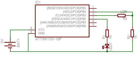

Кратко ознакомимся с принципом работы. В основе всей схемы- микроконтроллер, как выход используется светодиод, как вход – фоторезистор.
Микроконтроллер имеет два режима работы – просто мигание и режим записи новой последовательность. Последний включается если МК заметит два изменения света в течение полсекунды. В этом режиме микроконтроллер будет запоминать новую последовательность столько, на сколько хватит встроенной памяти (а это 64 байта, т.е. 10 секунд).

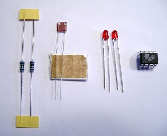

Нам понадобятся:
  • Два резистора сопротивление в 1 кОм
  • Один фоторезистор (например, M9960)
  • Светодиод с низким током энергопотребления (1.7 В, 2 мА)
  • Микроконтроллер Atmel ATtiny13v
  • Элемент питания CR2032, 3 В, 220 мА*ч

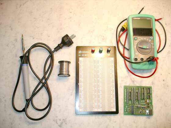

Ну и конечно некоторые инструменты.
Схема крайне проста.

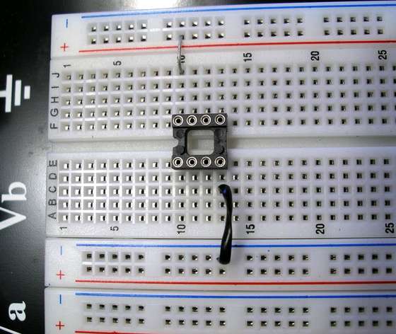

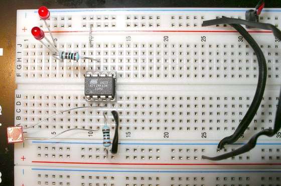

Для проверки работоспособности схемы перед финальной сборкой можно попробовать собрать устройство на безпаечной макетной плате.
