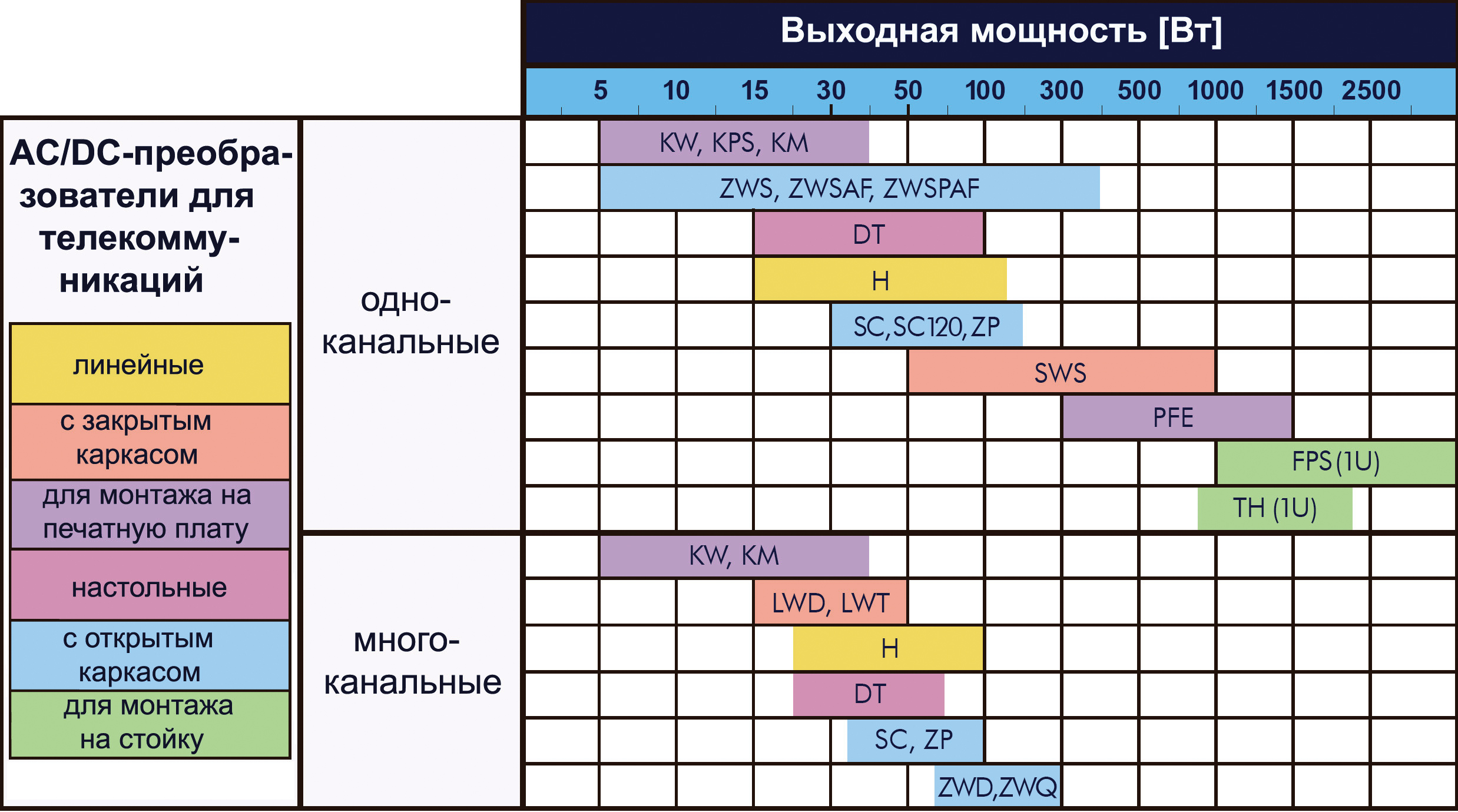

Решить задачу обеспечения высокого качества электропитания телекоммуникационного оборудования поможет продукция компании TDK-Lambda. Компания выпускает широкий ассортимент AC/DC-преобразователей, рассчитанных на совместную работу с телекоммуникационным оборудованием (см. рисунок 1).
AC/DC-преобразователи TDK-Lambda для питания телекоммуникационного оборудования
Рис. 1. AC/DC-преобразователи TDK-Lambda для питания телекоммуникационного оборудования
Они различаются конструктивным исполнением, способом монтажа, электрическими характеристиками и числом выходных каналов. Наибольший интерес представляют преобразователи для монтажа в 19-дюймовую стойку, которая широко используется для инсталляции телекоммуникационного оборудования. К числу таких преобразователей относятся модули серий FPS и TH.

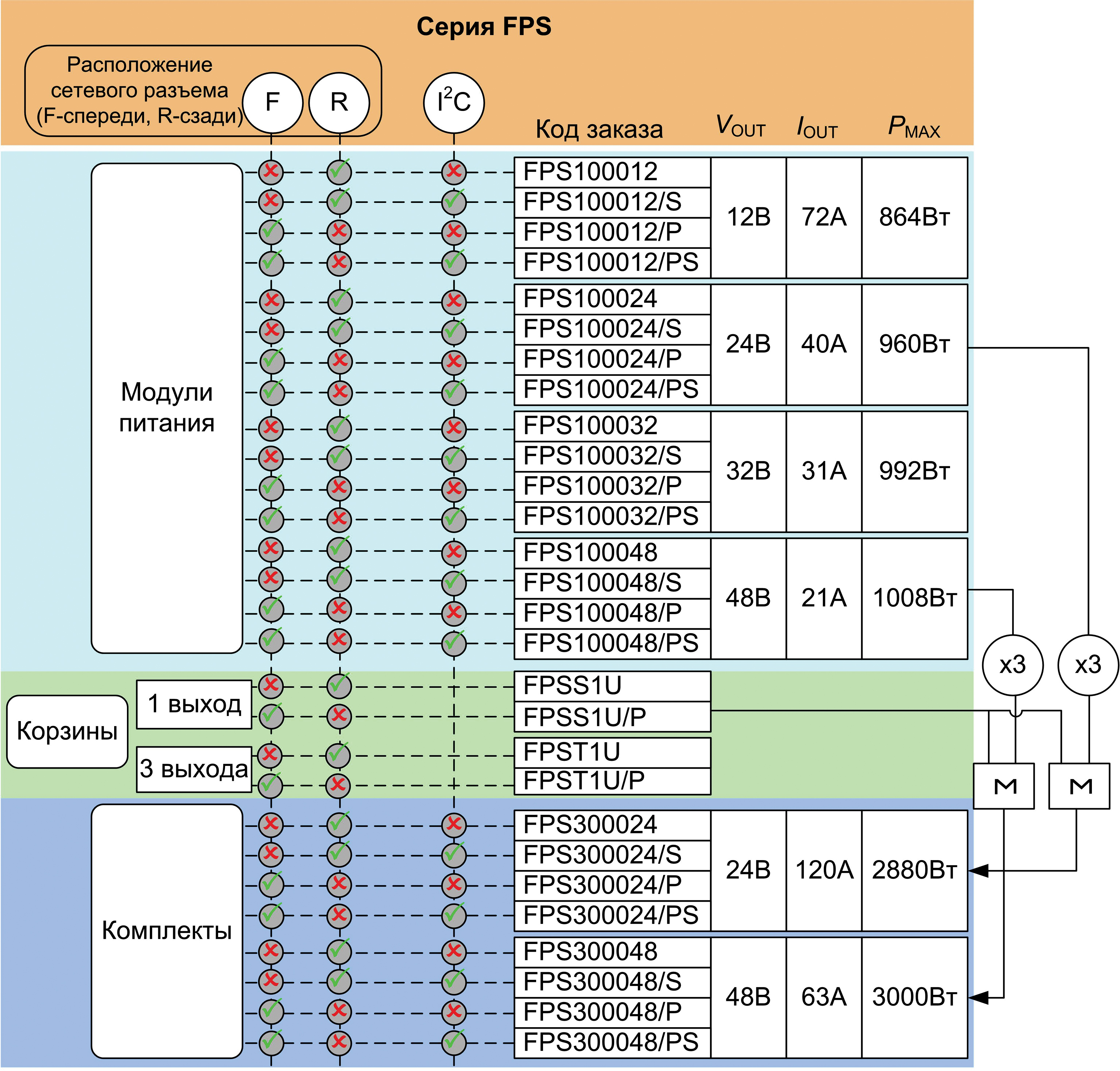

Серия FPS предназначена для построения одно- или многоканальных источников питания (ИП) с монтажом в 19-дюймовую стойку. Для этого необходимо выбрать модель модуля питания и корзины (высота 1U), которая предназначена для инсталляции трех модулей питания. Выпускающиеся модели представлены на рисунке 2.
Модельный ряд AC/DC-преобразователей серии FPS и корзин для их монтажа на 19-дюймовую стойку
Рис. 2. Модельный ряд AC/DC-преобразователей серии FPS и корзин для их монтажа на 19-дюймовую стойку

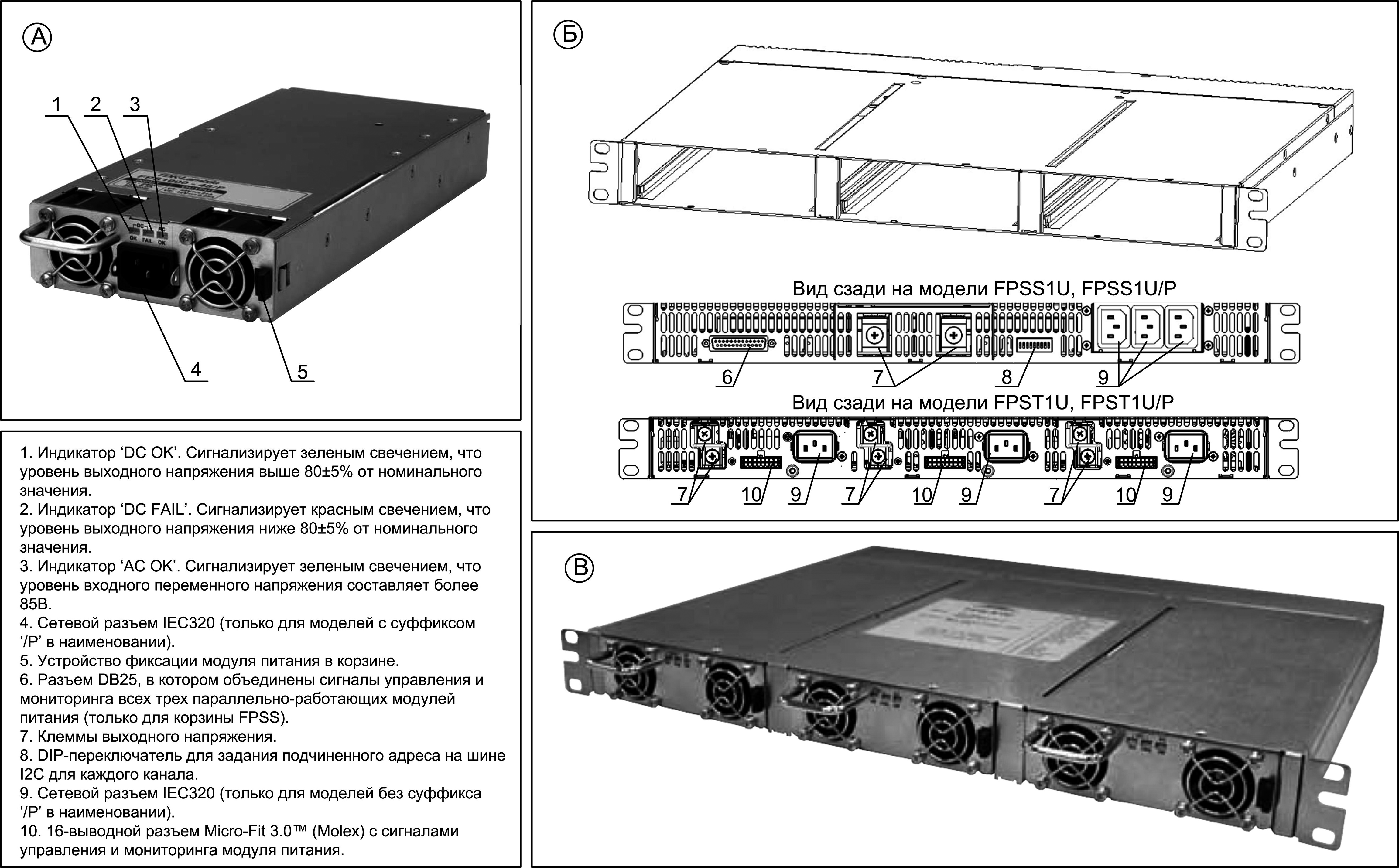

Они, помимо электрических характеристик, различаются местом размещения сетевого разъема (на лицевой панели модуля питания или на задней панели корзины) и возможностью поддержки интерфейса I2C. На лицевой панели каждого модуля питания (см. рисунок 3а) размещены светодиодные индикаторы, фиксатор и опциональный сетевой разъем. Кроме того, здесь размещены решетки двух внутренних вентиляторов, использующихся для принудительного охлаждения силовых компонентов. Направление потока воздуха – от лицевой панели к задней, поэтому, во избежание перегрева модулей питания, необходимо обеспечить беспрепятственность выхода воздуха на задней панели корзины.
Рис. 3. Внешний вид модуля питания (а), корзины (б) и комплектного ИП для монтажа на стойку (в)
Корзины, помимо размещения сетевого разъема, отличаются схемой подключения модулей к расположенным на задней панели клеммам и разъемам (см. рисунок 3б). Если требуется независимая работа трех каналов, то необходимо использовать корзину FPST, а для тех случаев, когда, например, для получения более мощного (до 3 кВт) одноканального источника питания необходима параллельная работа модулей питания, выпускается корзина FPSS. Кроме того, именно для таких случаев предлагаются для заказа полные трехкиловаттные комплекты одноканальных источников питания, состоящие из корзины FPSS и встроенных в нее трех модулей питания FPS1000 (см. рисунок 3в). Технические характеристики модулей питания представлены в таблице 1.

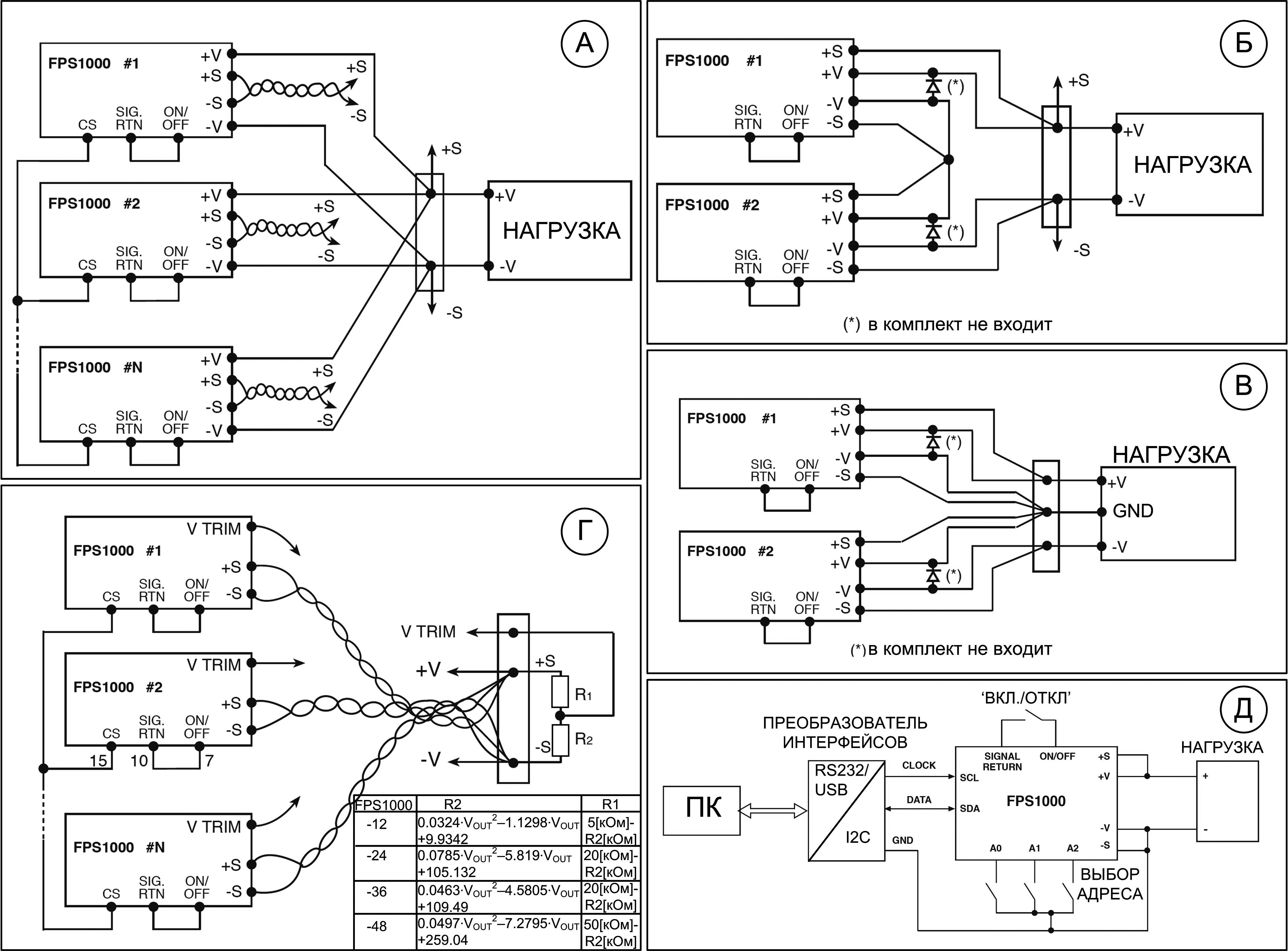

Благодаря рассмотренным особенностям модули питания FPS1000 очень гибки в применении. Они могут работать параллельно (для повышения нагрузочной способности или в целях резервирования) или последовательно (для повышения выходного напряжения или создания двуполярного источника питания), с удаленным контролем напряжения и без него, а также взаимодействовать с внешней схемой мониторинга и управления. Некоторые примеры применения модулей FPS1000 показаны на рисунке 4.
мПримеры применения модулей питания FPS1000
Рис. 4. Примеры применения модулей питания FPS1000
Как уже упоминалось, параллельно могут работать до восьми модулей. Пример параллельного включения с функцией удаленного контроля напряжения показан на рисунке 4а. Соединение вместе выводов CS приведет к автоматическому равномерному распределению тока нагрузки между параллельно-работающими модулями с разбросом не более 10%. В таком включении во избежание перегрузки рекомендуется, чтобы в нагрузку отдавалась мощность, значение которой ниже суммарной максимальной выходной мощности модулей не менее чем на 10%. Кроме того, для минимизации вносимого шума через канал удаленного контроля рекомендуется использовать подключение к нему по витой паре проводников. На рисунке 4г показан пример дополнения предыдущей схемы возможностью подстройки выходного напряжения. В схеме могут использоваться как постоянные резисторы (при соответствующем выборе они позволяют добиться меньшей температурной зависимости), так и переменные (позволяют более точно установить выходное напряжение). На рисунках 4б и 4в показаны схемы на основе двух модулей питания с одним повышенным по уровню напряжения выходом и двуполярным выходом соответственно. Присутствующие на схемах внешние диоды позволяют избежать реверса напряжения в случае отказа одного из двух модулей питания. Параметры диодов должны согласовываться с напряжением и током нагрузки. Наконец, на рисунке 4д показана укрупненная схема мониторинга источника питания с помощью ПК. Для этого источник питания необходимо дополнить преобразователем интерфейса I2C в один из совместимых с ПК интерфейсов (RS232 или USB). Такое решение может использоваться в составе стендов диагностики модулей питания или при размещении ПК на небольшом расстоянии от стойки. Более детальная информация по особенностям применения модулей FPS приведена в руководстве по эксплуатации [1].
