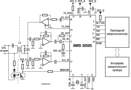

Рис. 2. Принципиальная схема применения
В процессоре реализованы алгоритмы цифровой обработки сигналов и используется коммуникационный протокол. В данной схеме включения используется уровень управления доступом к среде передачи данных (MAC – Medium Access Control Layer). Программа, выполняемая процессором, хранится в ПЗУ. Рабочие данные, необходимые для обработки, хранятся в оперативной памяти (ОЗУ). Для соединения выходного каскада с устройствами прикладной схемы предназначен одноканальный интерфейс SCI – простой в использовании последовательный интерфейс, который позволяет организовать связь между внешним процессором, используемым для обработки прикладного программного обеспечения (ПО), и модемом AMIS-30585. Интерфейс SCI – двухпроводной и включает в себя TXD (передача данных) и RXD (прием данных). Программирование скорости передачи данных осуществляется установкой 2 бит (BR0, BR1).
Ввиду использования в схеме протоколов низкого уровня устройство AMIS-30585 обеспечивает инновационное архитектурное разделение. Благодаря ему, разработчик может использовать преимущества интерфейса высокого уровня соединения со средой силовых сетей. В сравнении с интерфейсом физического уровня устройство AMIS-30585 позволяет быстрее разрабатывать прикладные приложения. Пользователю достаточно просто передать необработанные данные в устройство AMIS-30585 и больше не заботиться о деталях протокола передачи с использованием конкретной среды. Последнее свойство дает 50%-ную экономию затрат на разработку приложений.

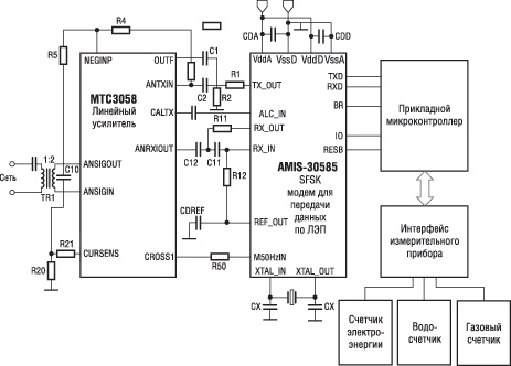

Пример применения:
На рисунке 4 показан типичный пример применения AMIS-30585, включенного вместе со вспомогательными компонентами: с линейным усилителем питания (AMIS-3058), контроллером схемы и интерфейсом измерительного устройства. Между микросхемой модема и линейным усилителем устанавливается полосовой фильтр, предназначенный для снижения шумов, влияющих извне на полосу пропускания. Фильтр собран вместе с внешними пассивными компонентами.
Типичная схема включения S-FSK AMIS-30585
Рис. 4. Типичная схема включения S-FSK AMIS-30585
Соединение линейного усилителя с линией реализовано через трансформатор и емкостную связь. Связь модема и схемы приложения осуществляется через последовательный интерфейс (SCI). Связь с измерительным устройством легко устанавливается с помощью интерфейсной микросхемы измерительного устройства. Она предназначено для реализации физического интерфейса между контроллером и стандартным выходом импульсного генератора S0 (DIN 19234) измерительного устройства. Значения элементов обвязки: C1=C2=325 пФ, R1=22.6K, R2=2.2K, R3=16.5K, R4=1K, R5=1.66K. Другие значения приведены в параграфе, посвященном описанию типовых внешних компонентов.
