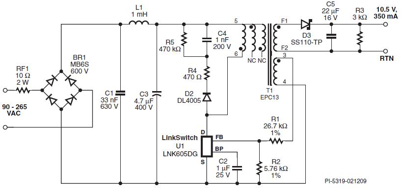

Светодиодный драйвер 3.67 Вт на микросхеме LNK605DG
Рис.1 Схема преобразователя
Диодный мост BR1 выпрямляет входное переменное напряжение. Выпрямленное напряжение фильтруется и запасается конденсаторами С1 и С3. Кроме того, С1, С3 и L1 формируют П-образный фильтр для подавления дифференциальных ЭМИ. Эта конфигурация вместе с методикой намотки трансформатора E-Shield позволяют данной схеме соответствовать стандарта EN55015B с запасом в 6 dB без использования Y-конденсатора.
Цепочка D2, R4, R5, C4 ограничивает высоковольтные выбросы на стоке транзистора, вызванные индукцией рассеяния трансформатора.
Напряжение со вторичной обмотки выпрямляется диодом Шоттки (выбран для большего КПД) D3 и фильтруется емкостью С5. В данной схеме С5 применяется класса LowESR для того, чтобы соответствовать параметрам выходной пульсации без использования выходного LC фильтра.
Ключевые точки дизайна:
  • Большое расстояние между высоковольтными выводами микросхемы обеспечивают хорошую защиту и большую надежность при работе преобразователя во влажных и запыленных помещениях.
  • С2 должен быть расположен как можно ближе к выводу BYPASS.

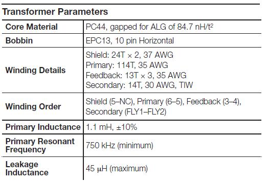

Параметры трансформатора:

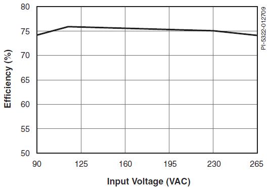

Рис.2 КПД источника питания

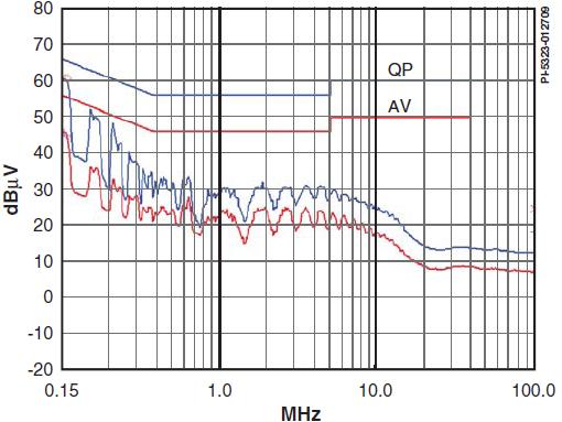

Рис.3 Уровень ЭМИ, 230 VAC, пределы EN55015B

  • Классическая схема включения для микросхем "Viper". С небольшими вариациями используется во многих сетевых адаптерах для сотовых телефонов. Возникает вопрос - почему "Светодиодный драйвер"? В схеме не предусмотрено обеспечение заданого тока (хотя-бы баластным сопративлением). Питание светодиодов стабилизированым НАПРЯЖЕНИЕМ, обсуждалось на форуме.
  • М-да. Возможно, эта МС может контролировать и ток, но в данной схеме никак измерительный шунт не усматривается. 350мА на выходе, видимо, просто максимально допустимые.
  • Насколько я понял из шита, она контролирует максимальный ток через встроенный ключ при превышении ключ размыкается. Ток протекающий в первичной обмотке = току протекающему во вторичной при размыкании ключа.
