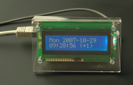

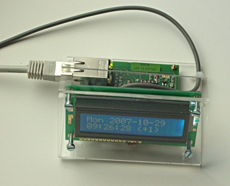

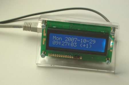

Все, что вам нужно это LCD дисплей, web сервер на AVR и SMD плата.
LCD дисплей 16х2 с голубой подсветкой и SMD плата AVR web сервера смонтированы на кусочке листа акрилового стекла. Для питания часов я использовал зарядное устройство от старого мобильного телефона Ericsson (не видно на рисунке). Зарядное устройство вырабатывает 5 вольт постоянного напряжения и при этом очень легкое так как в нем используется ключевой блок питания. Оно включается непосредственно в розетку, а выходное напряжение поступает в часы по кабелю диной 1,5 м. Я купил это зарядное устройство за 2 евро на ebay.
[NTP clock front view]
NTP часы, вид с переди.

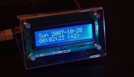

[NTP clock at night]
NTP вид ночью.

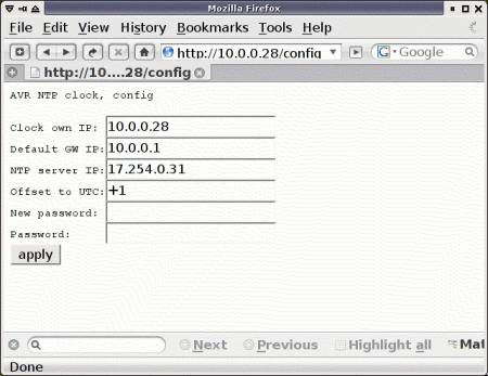

Со встроенным web сервером вы можете проще конфигурировать часы:
[NTP clock config page]
Страница конфигурации часов
Поля на этой странице конфигурации часов следующие:
  • Clock own IP: IP адрес часов. Это адрес, по которому вы можете обратиться к часам в вашей локальной сети через web браузер. Это должен быть свободный адрес, не попадающий в диапазон DHCP вашего DSL роутера. Вы должны зарезервировать этот адрес в вашем DSL роутере привязав его к МАС адресу часов. Это позволит избежать ситуации, при которой DHCP сервер роутера назначит этот IP адрес другому компьютеру в сети. Конфигурирование привязки IP адреса к МАС в DSL роутере обычно делается в пункте меню называемом "Lan IP settings" или "DHCP configuration".
  • Default GW: Это внутренний IP адрес вашего DSL роутера. Обычно 192.168.0.1 или 10.0.0.1.
  • NTP server IP: Это IP адрес NTP сервера в Интернете. Вы найдете несколько других примеров NTP адресов в исходном коде (загрузки, файл main.c) или здесь http://www.pool.ntp.org/.
  • Offset to UTC: Этот параметр для конфигурирования вашего часового пояса. Вы также можете изменять данный параметр для установки летнего или зимнего времени.
  • New password: Вводите сюда текст, только если хотите изменить пароль.
  • Password: Пароль для защиты установок конфигурации. Пароль по умолчанию "secret". Вы должны ввести правильный пароль, чтобы применить любые изменения. Если вы забудете пароль, вам надо сбросить все настройки, установив таким образом их значения по умолчанию. Это делается соединением контакта PB0 с общим проводом при включенном питании часов.
Так же возможно использовать эти часы в ситуации, когда запрашиваемый NTP сервер находиться не в Интернете, а в локальной сети. В этом случае вы должны ввести IP адрес NTP сервера в оба поля: "NTP server IP" и "Default GW".

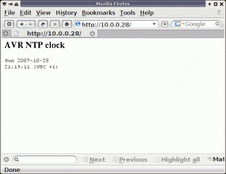

Web сервер имеет также вторую страницу (URL http://IP_адрес_часов), на которой выводиться текущие время и дата как на LCD дисплее.
[NTP clock main page]
NTP часы через web браузер.

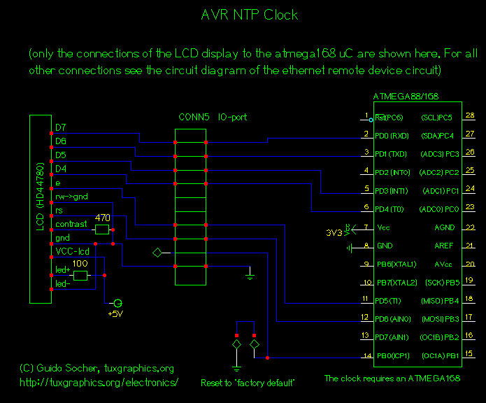

Аппаратная часть состоит из AVR Ethernet платы от tuxgraphics (также известной как плата AVR web сервера) и 16х2 совместимого с HD44780 LCD дисплея. Я рекомендую использовать для Ethernet платы нашу SMD плату, так как она точно помещается позади дисплея. Схема Ethernet устройства доступна здесь. LCD дисплей подключается как показано ниже:
Схема NTP часов, подключение LCD дисплея (кликните, чтобы получить схему в формате PDF)
Вы можете запитать от 3,3 Вольт Ethernet плату и LCD дисплей, а подсветку от 5 Вольт постоянного тока. Я использую для этой цели зарядное устройство от старого мобильного телефона Ericsson.
Между контактом PB1, контроллера Atmega168 и проводом VCC (3.3 В) можно подключить резистор, сопротивлением 270 Ом и светодиод. Светодиод будет мигать каждую секунду.

Q: Когда я обращаюсь к часам через web браузер, все хорошо. Однако LCD дисплей не отображает время. Я вижу только строки из квадратиков.
A: Нарисуйте на бумаге таблицу, и запишите в нее, какой контакт ATmega требуется подключить к какому контакту LCD дисплея. Записывайте номера контактов и их имена. После этого проверьте каждый провод между платой Ethernet и LCD дисплеем. Где то здесь должна быть ошибка.
