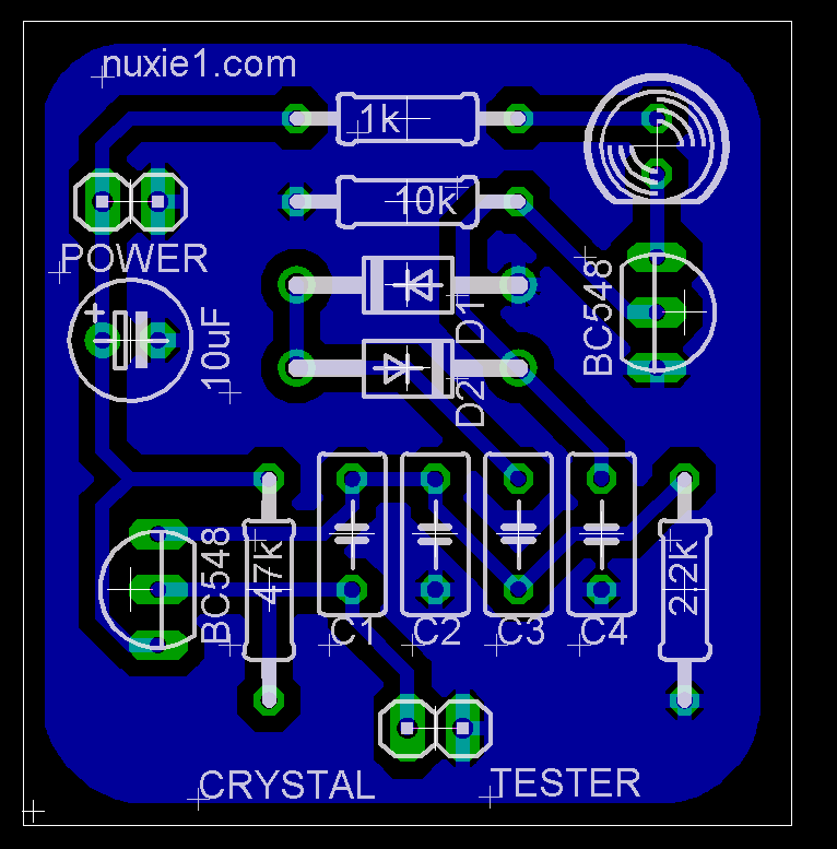

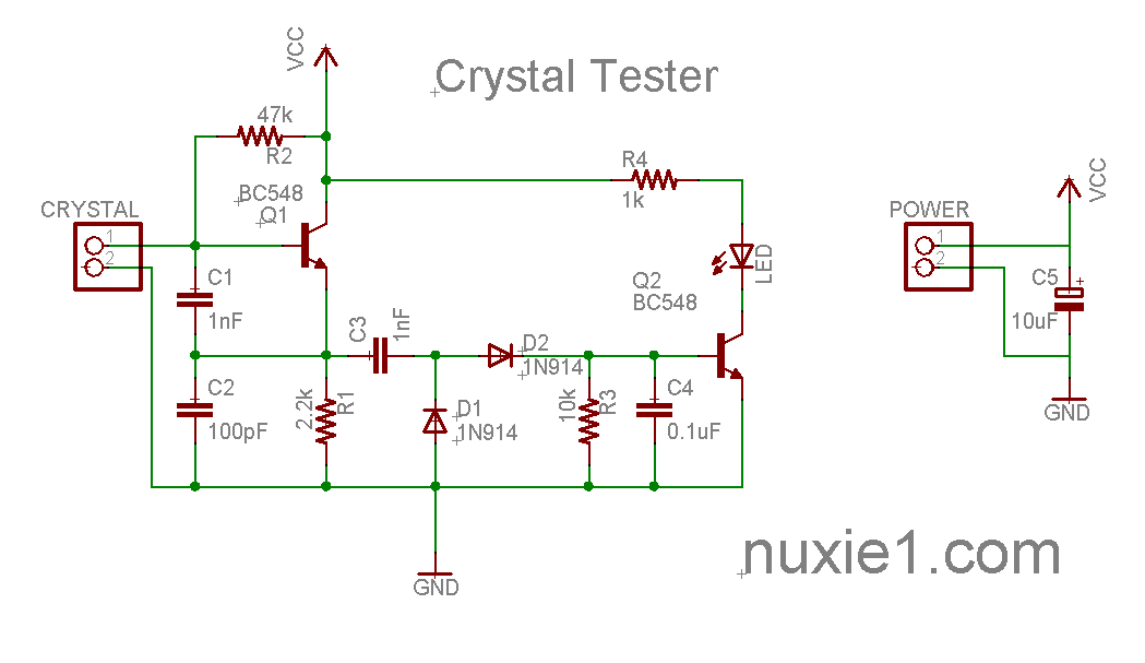

Эта простая схема позволит вам проверять работоспособность кварцевых резонаторов. Просто подключите резонатор к двум отмеченным контактам и подключите питающее напряжение 5 вольт. Если светодиод загорится, значит резонатор исправен.
Тестер кварцевых резонаторов
Все компоненты легко доступны. Транзисторы можно заменить на подходящие по параметрам транзисторы NPN типа.
Вы можете также можете посмотреть форму колебаний резонатора, подключив осциллограф к базе или эмиттеру транзистора Q1.
Файлы для этого проекта можно найти здесь.

  • собрал не работает , потом добавил до 9V http://vrtp.ru/index.php?act=categories&CODE=article&article=2576
  • При пониженном питании не с каждым кварцем заведётся . 9 В - нормально . Если базу к терминалу №1 присоединить через 10 нФ , то можно проверять резонаторы не выпаивая из устройств. Изготовил 2 шт. пару лет назад .
  • Вообще заметил, что тестеры не дают 100% гарантию работо- или неработоспосбности резонатора. Может что и наведется на нем кварц - но в другой схеме работать будует. И наоборот.
  • Запускается ли эта схема с часовыми кварцами? Какая минимальная частота для такого тестера?
