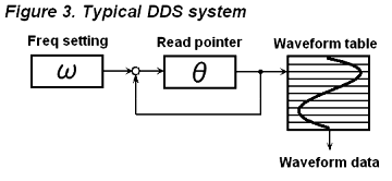

Что бы реализовать DDS, вычислять синусоидальную функцию каждый раз не рационально с точки зрения вычислительной скорости и размера аппаратных ресурсов. Однако синусоидальная функция периодическая и поэтому может храниться в таблице и вычисляться путем табличного преобразования угла θ, как показано на Рисунке 2. При таком подходе аппаратная часть становится простой и может работать очень быстро. Частота синтезированного сигнала будет:
f = fs * (1 / Ns) ---(2)
где fs частота дискретизации, Ns длинна таблицы. Чтобы изменить выходную частоту следует изменить fs. Однако изменение частоты дискретизации fs увеличивает сложность аналоговой части (выходной фильтр, и т.д.), поэтому это плохой путь управления выходной частотой. Выходная частота также может быть изменена путем увеличения потока обращений к таблице преобразования (Δs) вместо изменения fs.
f = fs * (Δs / Ns) ---(3)
Рисунок 3 показывает этот процесс. Регистр ω  увеличивает значение регистра θ каждую выборку, выходная частота может быть изменена с помощью регистра ω. В дополнение к этому, выходная частота пропорциональна ω и это преимущество перед использованием делителя 1/N. Структурная схема на рисунке 3 показывает основной принцип DDS. На практике эти два регистра обычно имеют дробную часть. Это позволяет DDS задавать выходную частоту с чрезвычайно высоким частотным разрешением. Однако из за округления, при обращении к таблице с хранимым сигналом случается фазовая ошибка. Как результат выходной сигнал содержит много ошибочных выборок. В этом заключается неудобство систем с DDS. Для уменьшения фазовой ошибку эффективны интерполяция при обращении к таблице и увеличение длинны таблицы.

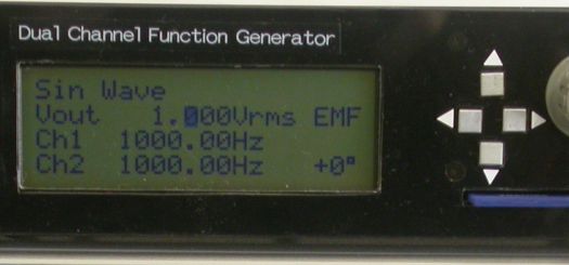

Пользовательский интерфейс
Для отображения используется LCD модуль на 4 строки по 20 столбцов. Поскольку функциональный генератор имеет два выходных канала, имеется много параметров для отображения, поэтому требуется хотя бы 4 строки. Для приема команд от пользователя используются 4 кнопки со стрелками и угловой кодер. Форма сигнала загружается из карты памяти.

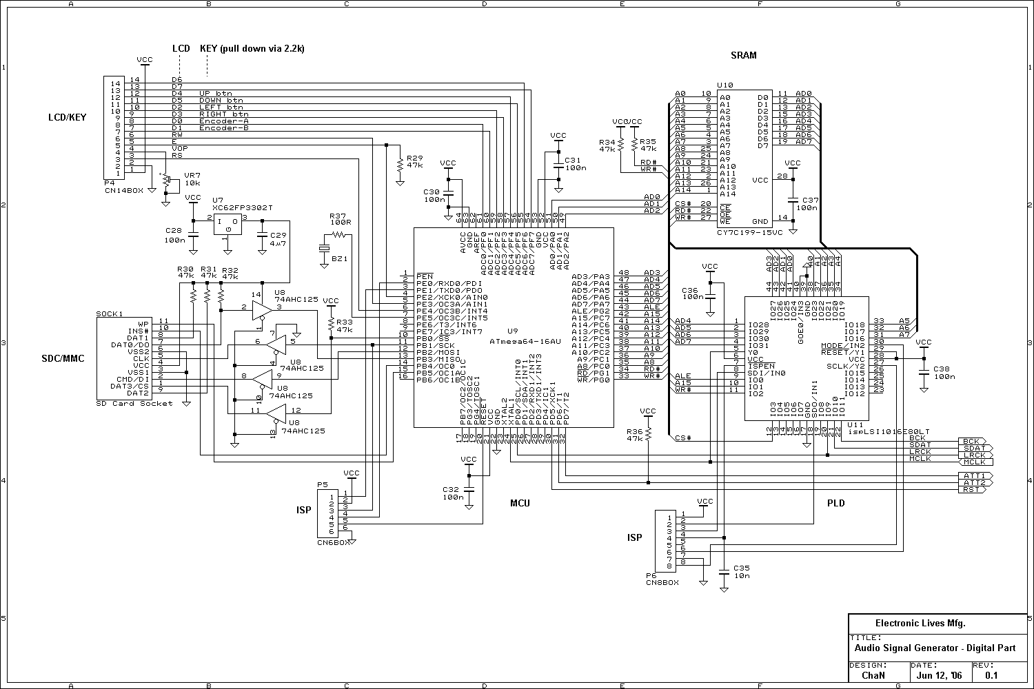

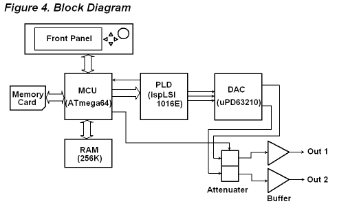

На рисунке 4 показана схема функциональных блоков функционального генератора. Далее приведено описание каждого блока.

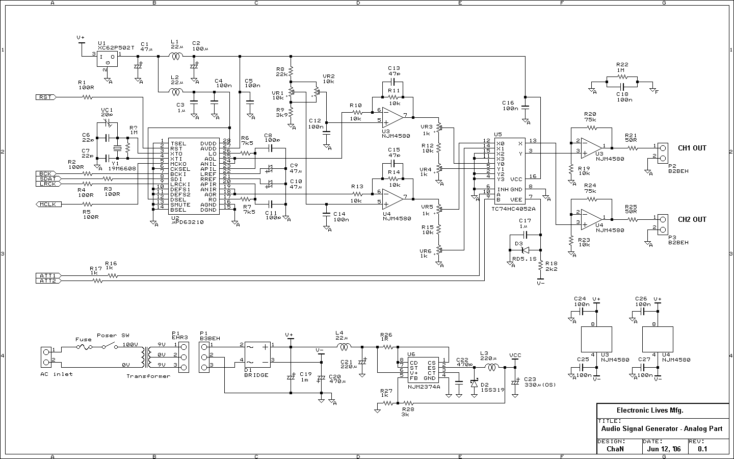

Принципиальная схема (контроллер) | Принципиальная схема (аналоговая часть)
Микроконтроллер
В устройстве используется микроконтроллер ATmega64.  Он имеет интерфейс внешней памяти, который полезен для применений, в которых требуется определенное количество памяти. Данные о форме сигнала загружаются с карты памяти и сохраняются в таблице, расположенной во внешней памяти размером 256 Кбит. Таблица представляет из себя слова по 16 бит, соответствующие выборкам, для каждого канала имеется 8192 таких слова и эти данные заполняют всю память. Системную тактовую частоту обеспечивает ЦАП. Эта частота превышает максимально допустимую тактовую частоту контроллера, однако все работает без проблем.
ПЛИС
Fig.5

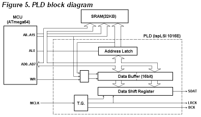

На Рисунке 5 показана функциональная схема ПЛИС. Я использовал ПЛИС ispLSI1016E фирмы Lattice, что нашел в коробке с запчастями. Она может быть заменена любой другой ПЛИС, имеющей 64 макроячейки. Она используется в основном как параллельно-последовательный преобразователь, чтобы посылать данные в ЦАП. Соединительная логика, необходимая для подключения внешней памяти к AVR контроллеру, так же включена в ПЛИС. Сигнал LRCK, идущий к ЦАП, используется для прерываний дискретизации, чтобы синхронизировать процесс синтеза сигнала и ЦАП.
ЦАП
Здесь используется NEC μPD63210. Это 16 битный стерео аудио ЦАП на основе цепочки резисторов, со встроенным цифровым фильтром избыточной дискретизации. Цифровой фильтр уменьшает шумы, вызванные ступенчатостью, так что выходной фильтр может быть упрощен и форма сигнала будет без искажений даже около частоты Найквиста. μPD63210 может работать на частоте входных выборок 96 кГц, таким образом может быть охвачен диапазон в 40 кГц, что в два раза больше самой высокой частоты аудио сигнала. Конечно подойдет любой другой ЦАП, поддерживающий частоту дискретизации 96 кГц. В этом проекте тактовая частота ЦАП изменена, чтобы обеспечить частоту прохода по всей таблице 12.5 Гц (12.5 × 8192=102400) и поэтому ЦАП работает с частотой преобразований 102.4 кГц. Линия питания ЦАП не должна содержать помех так как они могут стать причиной ошибок в выходном сигнале, поэтому напряжение питания создается с помощью последовательности регуляторов и разделено на напряжения питания для аналоговой (AVDD) и цифровой (DVDD) частей, каждое из которых проходит через отдельный LC фильтр.
Аналоговая часть
В аналоговой части не используется напряжение смещения, используются два установленных коэффициента аттенюатора (1/1 и 1/16) и имеется буферный каскад на выходе. Причина, по которой выходной уровень контролируется цифровой частью, но с использованием аналогового аттенюатора в том, что таким образом исключается низкое вертикальное разрешение при малом диапазоне выходного напряжения.

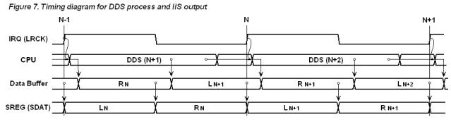

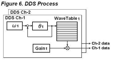

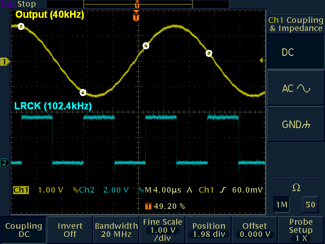

На рисунке 6 показана диаграмма потоков данных в процессе DDS. Этот процесс приводится в действие в прерывании дискретизации, сигналом LRCK как показано ниже:
V1 = WaveTable1 [(θ1 += ω1) % 8192] * Gain1;
V2 = WaveTable2 [(θ2 += ω2) % 8192] * Gain2;
Результаты (V1 и V2) посылаются в ЦАП через параллельно-последовательный преобразователь. Регистры DDS ω и θ имеют разрядность 13.7 с фиксированной точкой. Для частоты дискретизации 102.4 кГц и между соседними двумя выборками остается 192 такта тактовой частоты. Подпрограмма, осуществляющая DDS может и не справиться со своей задачей за это время.
Fig.7
В процессе экспериментирования я достиг результата в 157 тактов процессора между выборками. Загрузка процессора при этом была 82% и мощность процессора, приблизительно в 3 МГц оставалась для основного процесса, при работающем DDS. На рисунке 7 показана временная диаграмма процесса DDS и выходных данных. В коде программы статические регистровые переменные определены для того, чтобы исключить временные задержки в процессе записи чтения данных при входе и выходе из подпрограммы обработки прерывания. Время ответа на прерывание для процесса DDS должно быть минимизировано, чтобы сохранить непрерывность формы сигнала, таким образом, другие подпрограммы обработки прерываний должны позволять вложенное прерывание, что достигается путем назначения прерыванию DDS наивысшего приоритета. Однако эти соображения не применяются к модулю доступа к файлам, потому как DDS всегда отключается при доступе к файлам (загрузке формы сигнала).

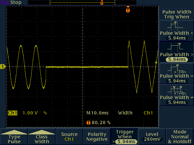

Данные о форме сигнала хранятся на карте памяти как обычный csv файл. Данные представлены в формате двух столбцов (ch1, ch2) для каждой строчки, 8192 строчки, диапазон целочисленных значений от -32767 до 32767, пиковые значения соответствуют 32767 или -32767. Эти файлы управляются с помощью индексного файла, задающего форме сигнала имя при отображении на дисплее и устанавливающего порядок их следования в меню.
Фалы форм сигнала используют csv формат, однако изменение (перезагрузка) формы сигнала занимает около 2х секунд из-за процесса обработки текста. Для решения этой проблемы загружаемые формы сигналов и их характеристики (такие как пик - фактор и уровень от минимума к максимуму) кэшируются в бинарный файл (.bin) и в следующий раз загружается именно этот файл.

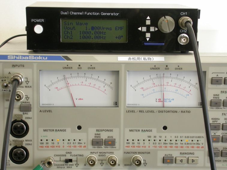

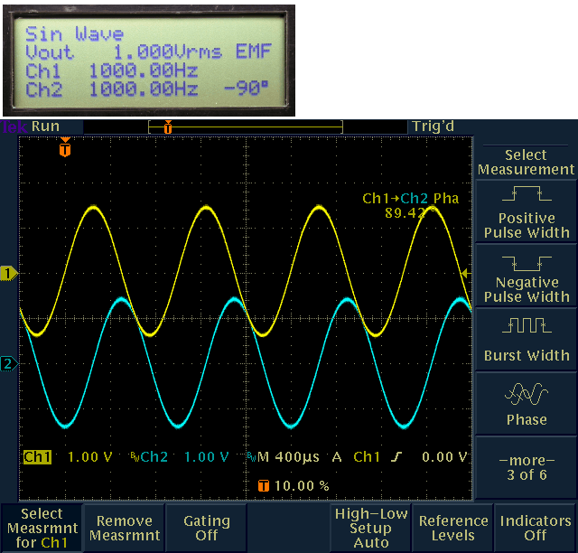

На фотографии вверху страницы изображена передняя панель. Параметры синтезируемого сигнала, такие как название формы, выходное напряжение, частота канала 1, частота канала 2 и его фаза, отображаются на LCD дисплее. Эти параметры могут быть изменены с помощью кнопок и углового кодера. Чтобы изменить форму сигнала, выберите ее с помощью углового кодера и установите с помощью левой кнопки со стрелкой.
На этом фото показан режим контроля фаз. В этом режиме частота канала 2 отслеживает изменения частоты канала 1 и фазовая задержка может быть задана с разрешением в 1 градус. Когда изменяется частота канала 2, устройство переходит в двух тональный режим. В этом режиме вместо фазы на дисплее отображается "***" и частота для каждого канала может быть задана индивидуально. Если вы измените фазовую задержку, устройство перейдет в режим контроля фазы и частота канала 2 установится равной частоте канала 1.
Выходное напряжение отображается в вольтах ЭДС так как большинство аудио систем имеют высокий входной импеданс. Чтобы изменить эту установку, переместите курсор на выводимое напряжение и выберите нужный вариант с помощью углового кодера. Форма отображения выходного напряжения в dBm соответствует нагрузке в 600 Ом, так 0 дБм будет соответствовать 775 мВ с.к.з. При подключении нагрузки в 600 Ом, выходное напряжение падает на 0.7 дБ, так как выходное сопротивление Zo составляет 50 Ом. Максимальное выходное напряжение 5 с.к.з., однако допустимое напряжение ограничено пик - фактором выбранного сигнала.

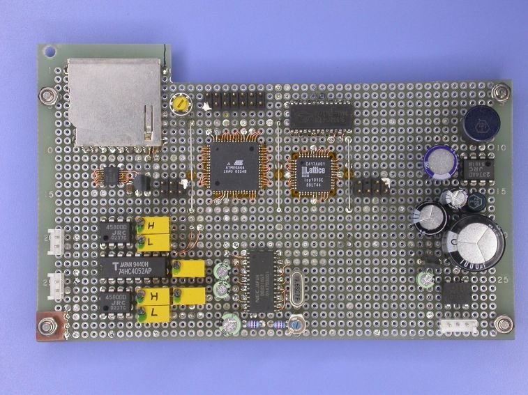

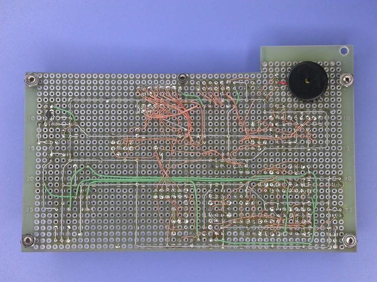

Изготовление печатной платы
Это система со смешанными сигналами, цифровая и аналоговая части расположены на одной плате. Требования к разработке систем со смешанными сигналами касаются размещения элементов и разведения общих проводов (аналоговой и цифровой земли). Но это не сложно, если все делать по общим правилам.

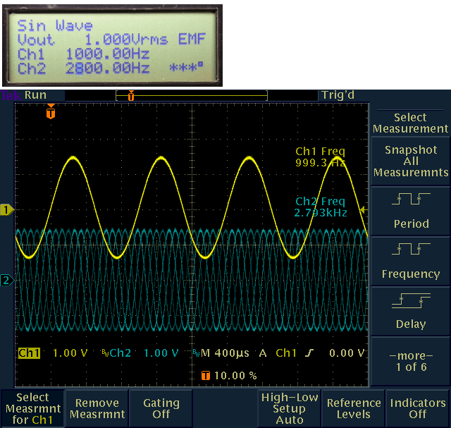

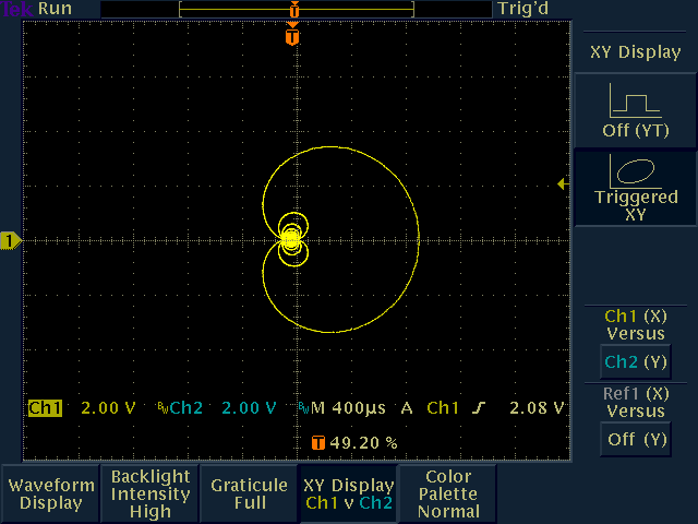

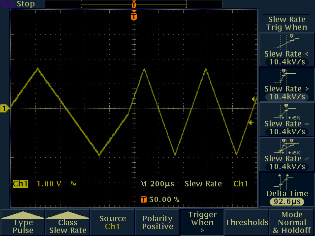

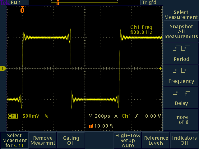

Здесь представлены формы сигнала в режиме_контроля_фазы  и в двухтоновом_режиме. Также может быть генерирован сложный_сигнал так как для каждого канала имеется своя независимая таблица преобразования. Частота может быть изменена мгновенно при сохранении  постоянной_фазы. Форма сигнала может быть изменена за 50 миллисекунд из-за бинарного кэширования. Когда выходной сигнал прямоугольной_формы, в выходном сигнале появляются колебания около кромок, характерные для цифрового фильтра. Когда частота установлена в  40_кГц_синусоиды, что близко к частоте Найквиста, в точках дискретизации (возникающих по фронту сигнала LRCK) сигнал становится очень грубым.
Но форма остается гладко синусоидальной из за цифрового фильтра 8-го порядка (фильтр избыточной дискретизации).

Я мерил_аудио_характеристики. Общий коэффициент нелинейных искажений (THD+N) варирует циклически между  0.01% и 0.03% из за ошибки округления. Отношение сигнал/шум (SNR) было 85 дБ на 1 кГц, 1 В с.к.з. Заметьте, эти измерения были сделаны до выходного фильтра. Производительность выглядит вполне достаточной если взять аналогичные показатели голого ЦАП (без цифрового фильтра) для сравнения.
Пользовательский интерфейс это наиболее важный аспект, влияющий на удобство использования. В этом проекте используются LCD дисплей, 4 кнопки со стрелками и угловой кодер и этим достигается удобство в использовании.

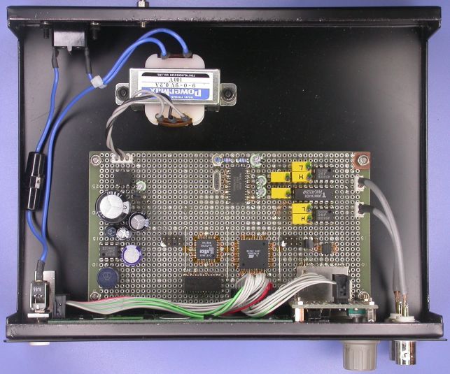

Печатная плата (верх) Печатная плата (низ) Вид изнутри корпуса

X-Y осцилограмма сложного сигнала
