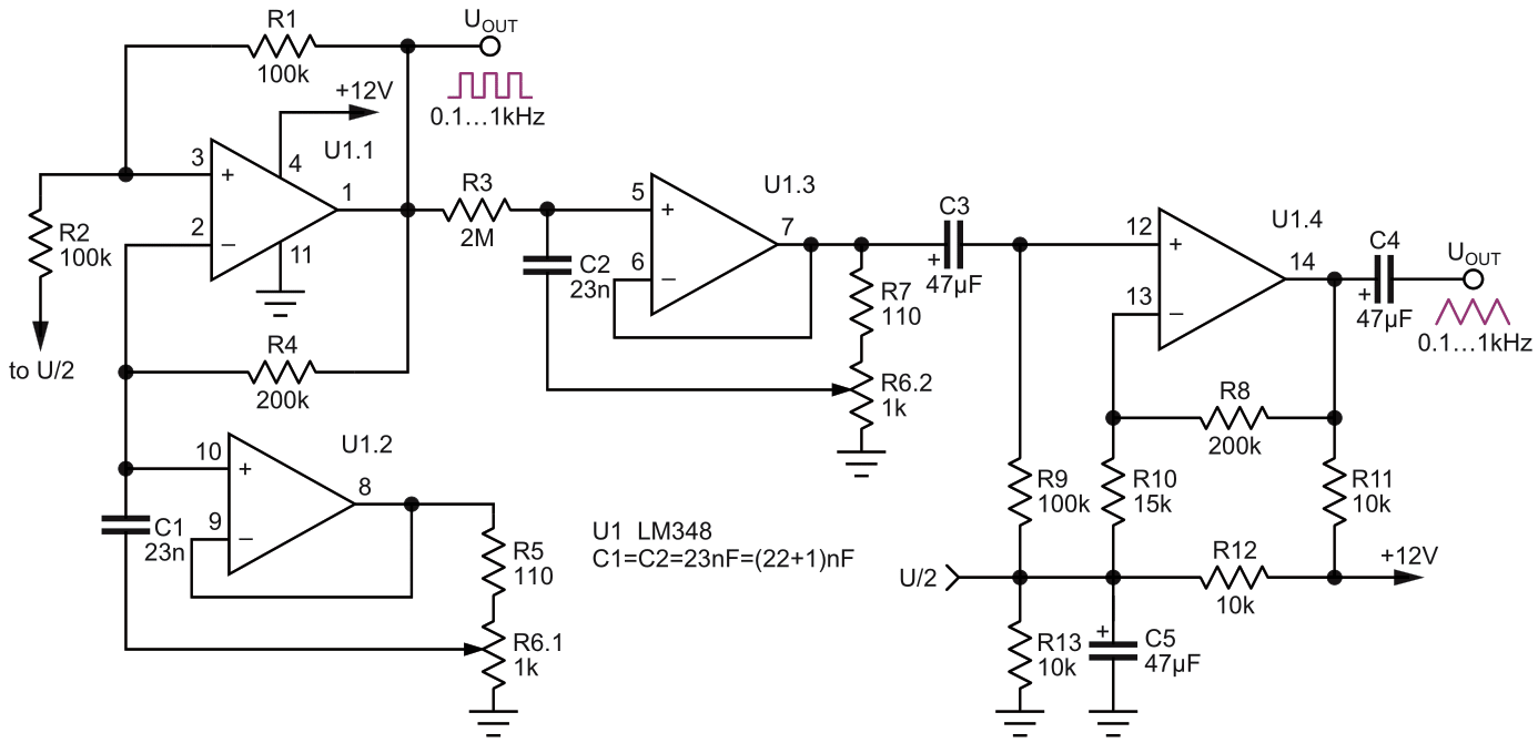

Электрическая схема функционального генератора с электронной регулировкой эквивалентных емкостей конденсаторов.
Рисунок 1. Электрическая схема функционального генератора с электронной регулировкой эквивалентных
Если к выходу повторителя подключить потенциометр, Рисунок 1, и между движком потенциометра и входом повторителя включить конденсатор, то эквивалентная емкость этого элемента CEQU в зависимости от положения движка потенциометра будет меняться от номинального C0 до практически нулевого значения по формуле
CEQU = C0(1 – KTRANS),
где KTRANS – коэффициент передачи от входа повторителя до движка потенциометра, KTRANS = 0…1.
Функциональный генератор, Рисунок 1, содержит задающий RC-генератор прямоугольных импульсов на операционном усилителе U1.1 микросхемы LM348. Сигналы с выхода генератора частотой 100…1000 Гц поступают на интегрирующую цепочку R3C2, в которой высокоомный резистор R3 выполняет роль генератора стабильного тока. На обкладках конденсатора C2 формируется сигнал треугольной формы. Далее с выхода повторителя напряжения на операционном усилителе U1.3 сигнал через разделительный конденсатор C3 поступает на каскад усиления на операционном усилителе U1.4.
Эквивалентная емкость конденсаторов C1 настройки частоты и C2 интегрирующей цепочки уменьшается при подаче на одну из его обкладок напряжения обратной связи. Это напряжение совпадает по фазе с входным напряжением и регулируется сдвоенным потенциометром R6.1 и R6.2.
