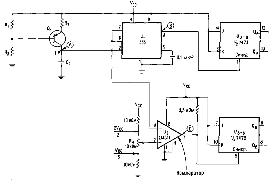

В схеме фазовой автоподстройки часто необходимо иметь генератор сигнала, фаза которого могла бы регулироваться независимо от других параметров. Предлагается схема, состоящая из таймера типа 555 и нескольких дискретных компонентов и представляющая собой генератор импульсов с независимой и плавной регулировкой фазы в пределах от 0 до 180°.
Генератор импульсов с независимой регулировкой фазы
нажмите для увеличения
рис. 1

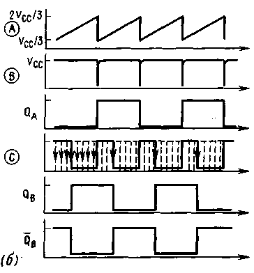

Таймер U1 (рис. 1) с транзистором Q1 и конденсатором C1 генерирует пилообразный сигнал, крайними значениями которого являются напряжения Vcc/3 и 2Vcc/3 (рис. 2). Каждому периоду пилообразного сигнала соответствует короткий импульс на выходе U1. Этот импульс переключает триггер Uз-a, генерирующий опорный сигнал QA. Сигнал с выхода компаратора, сравнивающего пилообразный сигнал с опорным напряжением на движке переменного резистора R4, переключает триггер Нз-b, генерирующий импульсы QB, сдвинутые по фазе относительно опорных.
рис. 2
Этот сдвиг фазы линейно зависит от опорного напряжения на неинвертирующем входе компаратора U2, и положение движка R4 может быть откалибровано в единицах измерения фазы, причем напряжению Vcc/3 соответствует 0°, a 2Vcc/3-180°. Поскольку триггер имеет два выхода, QB и QB, от схемы можно получить сигнал как с опережением по фазе, так и с отставанием относительно опорного.
  • какие взять номиналы для резисторов R1.R2.R3 И C1
  • [B][COLOR="Red"]Никакие[/COLOR][/B]. Сия схема есть древняя и плохая пародия на внутренности TL494. Переводим её в однотактный режим и наслаждаемся. В даташите все прекрасно описано. И с частотой никаких проблем. В "мексиканской схеме" при изменении частоты генератора надо каждый раз играть вышеуказаными элементами, которые вместе с транзистором образуют простейший генератор тока, питающий емкость С1. Плюс... плохая зависимость от напряжения питания. Я обычно в таких схемах вместо R2 ставлю стабилитрон...и... в связи с использованием ТТЛ-логики, напряжение питания там должно быть ровно 5В плюс-минус 5 процентов:D. Мои соболезнования "проФФесорам" из мексиканских универов, которые в 2005 году сделали "эпохальное открытие" формирования ШИМ-сигнала при помощи вериткально-фазового управления.
  • Как-то пришлось влезть в электроэрозионную машину. Цифро-аналоговая разработка 1970-75 годов. Она 1980г выпуска.Вся сделана на TL494 в оконечных каскадах. Начиная от скорости вращения двигателей до натяжения проволоки.
  • Эта схема умеет формировать два меандра с заполнением 50%, сдвиг фаз между которыми можно регулировать независимо от частоты. Как это сделать на TL494?
  • Архитектура TL494 не позволяет выполнить такую схему.
  • R1=5к, R2=5к, R3=5к, С1=0,1мкФ, при этом частота будет в районе 1,4 кГц. Для уменьшения влияния частоты от напряжения питания надо вставить диод последовательно с R2. Кстати - эта схема эмулирует ШИМ-контроллер UC3875.

  • Я не сказал, что триггеры не нужны. Критика касалась задающего генератора и формирования ШИМ. [IMG]http://www.rlocman.ru/forum/attachment.php?attachmentid=7475&stc=1&d=1329218448[/IMG] [IMG]http://www.rlocman.ru/forum/attachment.php?attachmentid=7476&stc=1&d=1329218448[/IMG] Заочно вынужден просить прощения у профессора из Мексики. Эта схема по графике напоминает схемы из книг Хоровица и Графа. Датирую концом 70-х - началом 80-х, о чем свидетельствует и элементая база. Работать то она работает, но для практики нужен конкретный "напилинг". А 2005 - это публикация на РадиоЛоцмане...
