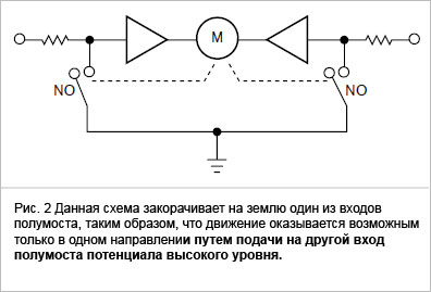

При использовании для управления двигателями полумостовых схем, можно достичь того же самого результата более универсальным путем. В схеме на рис. 2 один из входов полумоста закорачивается на общий провод так, что движение будет возможным только если будет задано движение в противоположном направлении путем подачи высокого управляющего сигнала на противоположный вход полумоста.

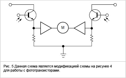

Если в конечных положениях переключатели разомкнуты, в схеме на рис. 3 разрывается соединение с управляющей системой и на входах полумоста устанавливается нулевой потенциал с помощью подтягивающих резисторов. Эта же самая схема может работать, без каких либо изменений, и с фототранзисторами (рис. 4 и рис. 5). Значение резисторов зависит от типа используемых фототранзисторов и в большинстве случаев может быть выбрано порядка 10 кОм.

В схеме на рисунке 3 левый (по схеме) переключатель должен быть развернут на 180° и подключен якорем к схеме управления, как это сделано у правого переключателя. Вблизи сильноточных систем на якоре может наводиться напряжение от электромагнитных помех, достаточное для открывания плеча полумоста.
